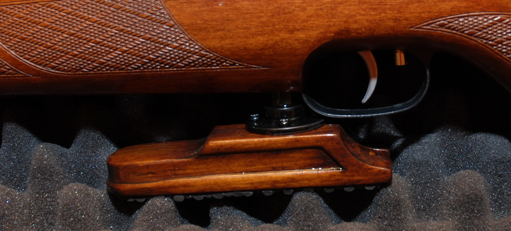

dnes som dokoncil palmrest na svojej HW97cke. Nieje to ziadne umelecke dielo ale urobil som to sam a splna to svoj ucel. Dufam ze to vydrzi co najdlhsie.

Jasne to som zabudol doplnit, ze to nema este povrchovu upravu. Asi to streknem na cierno nech to vyzera ako sucast flinty.

radeno, pekna praca. Paci sa mi to. :super: Dobre to vyskusaj, hlavne ci sa ten srob nebude velmi povolovat. Ak to bude drzat, objednavam si to u Teba :) . Ja nemam pupok, mne bude stacit o cca 2 cm nizsi. :D

Tak to by nemusel byt problem. Ten stlpik je z dvoch casti. Dokonca prva cast tam sedi ako uliata, ten druhy kus som musel upravovat. Su zosrubovane dokopy. Dnes som vystrelil cca 30 ran a ani sa to nepohlo. Ak mas naozaj zaujem som ochotny ti taky palmrest (nehovorim ze bude presne taky isty) vyrobit aj zo stlpikom. Dokonca sa mi v pohode da do puzdra bezproblemov.

Jozef píše:
rollo, ten palmrest mas urobeny fakt pekne.
Ale mam obavu, ze kedze je to kopajuca pruzinovka, tak jeden uchyt (dost za taziskom) bude labilny, t.j. bude sa povolovat.
Naviac ten palmrest je pomerne kratky a je osadeny dost za taziskom, takze strielanie (zvlast v stoji bez opory) bude s pruzinovkou citelne narocnejsie na presnost.
Dovolim si to presunut z vlakna o 97-cke sem.
Jozef, vobec nevadi, ze palmrest je za taziskom pusky. Tak ci tak som doteraz vodiacou rukou drzal pusku tesne pred lucikom spuste v stoji, v klaku aj v lahu. V FT sede som tiez podopieral rukou pusku na tom istom mieste. Palmrest je na tom istom mieste. Dnes som asi hodinu testoval, potom sa uz velmi rozfukalo. V stoji a v klaku som nedosahoval horsie vysledky ako pred tym. Po dlhej prestavke bez treningu som bol este dost dreveny, treningom to pojde lepsie Zlepsenie ocakavam v stoji pod uhlom smerom hore, palmrest predlzuje ruku. Palmrest nieje iba o FT sede. Staci si pozriet ako ho vyuzivaju biathlonisti v stojke. Na fotke je vidno ako som kovovy stlpik skratil aby bol v kontakte s lucikom spuste v 2 bodoch. Skratenim som docielil dotyk s hlavickou jedneho so 4-roch samoreznych srobov fixujucich stlpik do palmrestu. Ak sa to bude povolovat tak urcite nie preto, ze je to pruzinovka. Perove podlozky na oboch stranach hlavneho srobu kmyt piestu urcite udrzia. Zatial to celkom drzi. Dolezite je palmrest pouzivat iba na podoprenie pusky, nie na jej nosenie.
Nastrel v sede sa pridanim palmrestu nepohol, zato v ostatnych skusanych polohach ano. Doteraz som pri vsetkych polohach okrem FT sedu musel doklikavat + 2 MOA. Teraz je to v klaku a v stoji rovnake ako v sede. Cize nebudem uz musiet mysliet na doklikavanie pri inej polohe ako sed. Lah a opretie o strom v HFT style som zatial este neskusal.

rollo, drzim Ti palce, nech Ti to dobre posluzi. Zopakujem, mas to fakt pekne urobene.

Pekne si to vymazlil vyzera to akoby to bolo sucastou pusky od zaciatku. Fakt pekne. Ja som si urobil novy z hliniku. V Soporni sa uvidime.
