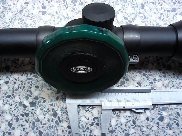

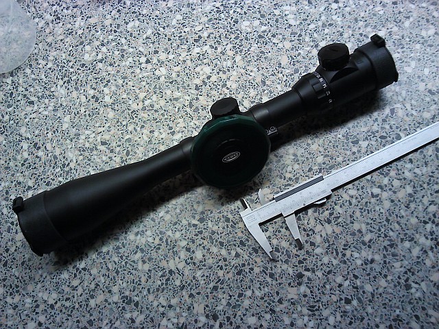

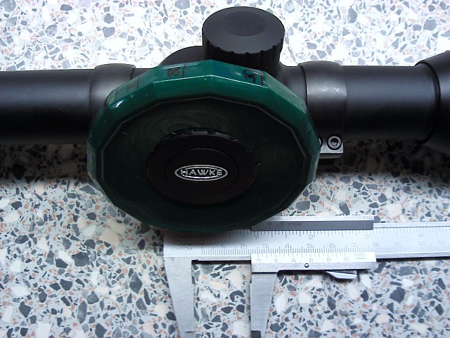

a včera večer (nakolko gazdiná si čítala knižku) tak že sprče niečo skúsim... tak som 5 minut hladal že čo by sa dalo použiť a 5 min trvala "výroba" (týmto dakujem mojej oblubenej kavičke Ďžejkob Korunní) a 8,5 cm provizorne koliesko je na svete... :D :D :D
a tak som si to len tak provizorne preciachoval a medzi 30 a 50 je rovných 25 mm
