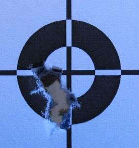

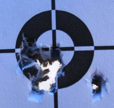

Dnes som skúšal či majú u mňa tieto pomôcky (nastavitelný palmrest a hák) vlastne nejaký význam.
Strieľané v stoji bez opory na 10m. Prvé foto 5 výstrelov. Druhé foto (+5) 10 výstrelov.
Priemer vonkajšieho čierneho kruhu je 20mm. Škoda že nemám viac času na tréning... :-/
Záver je taký že význam tieto pomôcky určite majújúú :)

PoslaťNapísal: 13 Mar 2014, 13:20
Jasne, ze vyznam tieto doplnky maju. A to nie len pri vzduchovkach. Efekt pri strelbe je vyborny. :)
Moje testy dopadli podobne..... tiez som prave po nakupe stavitelnych doplnkov. :hello:

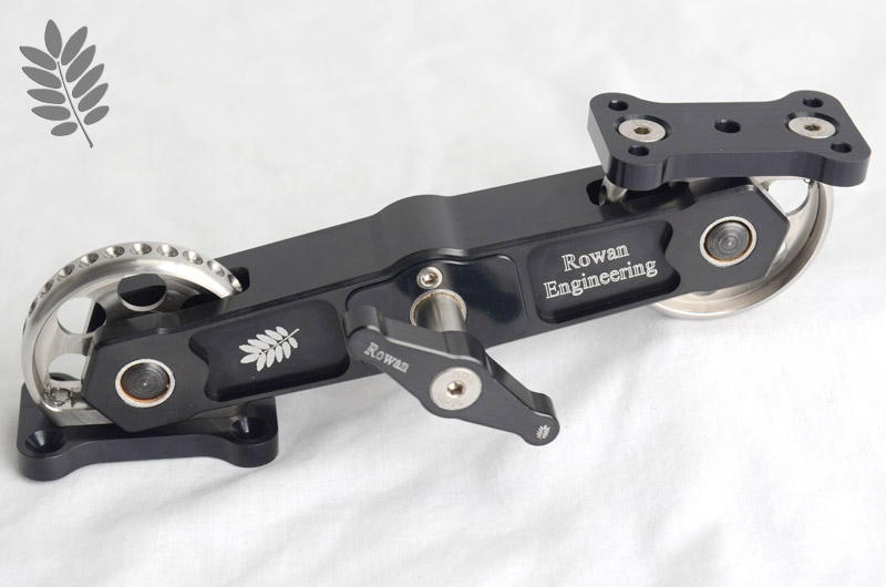

Zaujala ma takato konstrukcia palmrestu. Ked som pozrel video krokovo tam cvaka gulicka ale neviem ako je to blokovane. Odhadom podla fotiek by mali byt tie kolieska cca 5 cm a dlzka konzoly cca 15 cm.
Stoji to 260 lb co sa mi zda dost. Mal to uz niekto v rukach?
Ak by mal niekto napad ako to jednoducho zablokovat tak by som to skusil vyrobit nez mi pride puska.
Viac foto http://rowanengineering.com/lphoto63.htm

Pekná konštrukcia, na tej stránke, keď aj nič iné, sú dobré inšpiratívne doplnky.

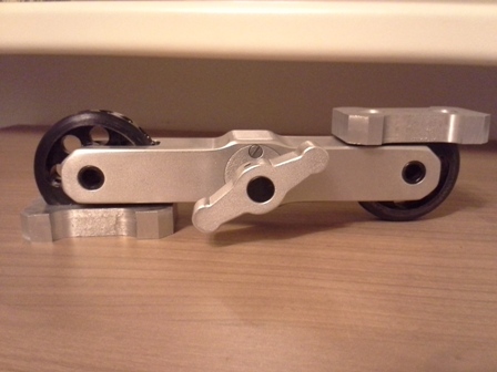

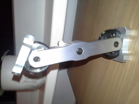

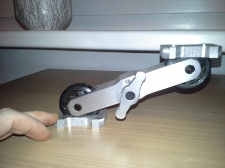

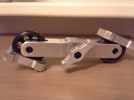

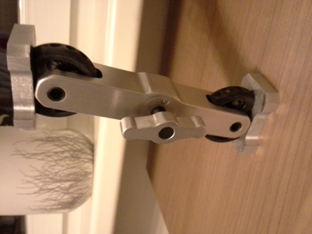

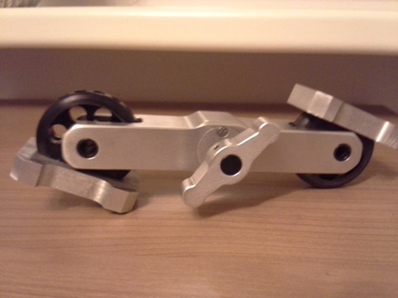

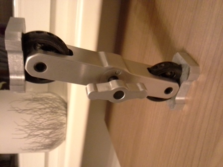

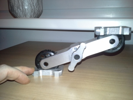

PoslaťNapísal: 22 Dec 2014, 19:01
Nik neporadil nic lepsie tak som to vyrobil. Tie upinacie dosky su len na hrubo, nemam to na co napasovat kym nekupim. Rowan to povodne urcil pre Steyr ale urcite to bude sediet aj na HW 100.
Zatial je to na vahe 660g.

PoslaťNapísal: 22 Dec 2014, 19:25
Pekne si sa s tym pohral. Zatial asi najlepsi home made palmrest co som videl. :super:
