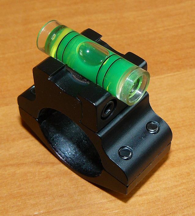

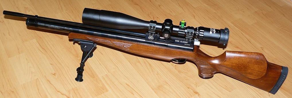

Už dlhšie som uvažoval nad vodováhou (libelou) na zbraň ale 40-50€ sa mi zdalo trochu priveľa za kúsok kovu s bublinkou...
http://www.airgunbuyer.com/makeBig.asp?ID=2821&pic=0
http://euroshooting.eu/index.php?592_Vo ... detail=517
http://www.strelecky-portal.cz/e-shop/i ... oru-2.html

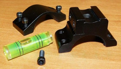

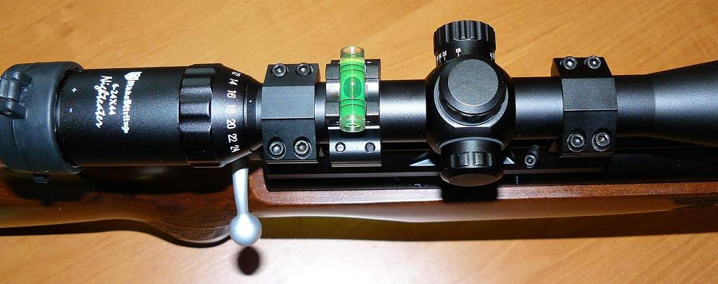

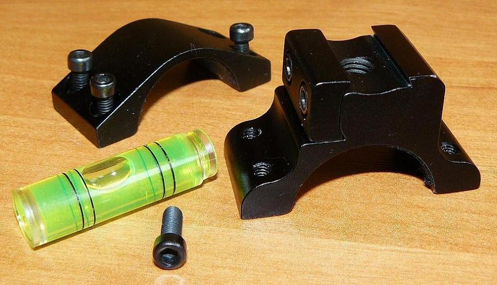

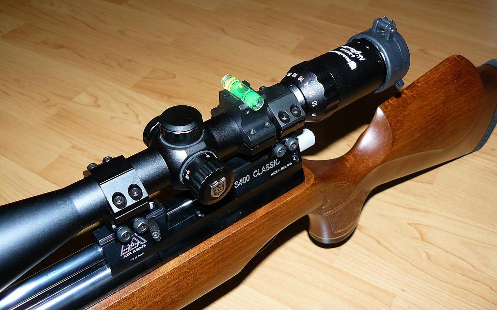

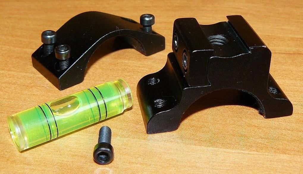

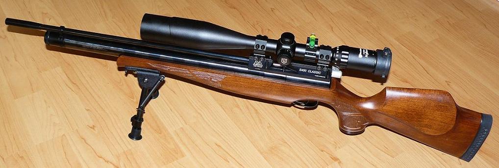

Preto som sa rozhodol že sa pokúsim vyrobiť nejakú lacnú náhradu. Doma sa mi už dlhšie povaľovala nepotrebná dvojdielna montáž, k tomu som kúpil plastovú vodováhu (akú používajú murári), ktorú som rozobral a vybral tri libely a pustil sa do výroby...
Najzložitejšie a najnamáhavejšie bolo vypilovať valcovým pilníkom (najlepšie s rovnakým polomerom ako libela) žľab zo spodu montáže aby bol presne 90° na os puškohľadu... Samozrejme vyfrézovať drážku frézou by bolo najjednoduchšie a najpresnejšie ale aj pilníkom to ide ;) Keď bola polguľata drážka dostatočne hlboká som montáž poriadne odmastil a striekol čiernou matnou farbou aby som zakryl stopy po pilovaní. Po vyschnutí farby stačilo libelu prilepiť sekundovým lepidlom do vytvoreného žľabu a nechať všetko vytvrdnúť. Na fotkách to nevyzerá úplne ako značková vodováha od renomovaných firiem, ale svoj účel to plní dokonale...
Na záver by som podotkol že tento doplnok vzduchovky je pri FT súťažiach povolený, na HFT zakázaný.

Robko trochu sa my to zda nedoriesene,ked budes strielat,kritka bude hore,bude zaclanat alebo nie??? :oops:
Jedina moznost,zhodit kritku :roll: :oops:
 Predmet príspevku: Re: Libely
PoslaťNapísal: 04 Júl 2010, 16:32
Tibor sám si si odpovedal, ja tam krytku už nemám, alebo ju môžeš natočiť o 90° na stranu...
PoslaťNapísal: 06 Júl 2010, 12:26
no ja som predvcerom vymyslel vymyslené. :?
napadlo ma ze by to šlo zapustit ciastocne do pažby ako je na strednom obrázku.
u Prosporta by tym odpadol problém ze to zavadzia pri odistovaní poistky pred vystrelom.
