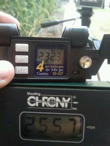

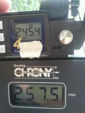

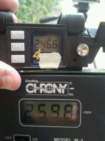

Ahojte,
potreboval by som poradiť, boli sme vonku a porovnávali sme výstrel cez Combro a zároveň cez chronyM1 a výsledky sú desivé viď foto rozdiely sú tam desivé stalo sa to po výmene regulátoru tak neviem ktorý udaj je presnejší a ktorého sa držať aby sa to mohlo nastaviť na zákonný limit
Ďakujem za radu
Viliam

Heanel 312 diopter
Kandar CP1

noooo to chrono asi bude vedna merat lebo kombro mi nameralo EVO tak ako je nastavene a aj HW nameralo o desat metrov menej ako na chrone a nemyslim zeby nemci mali V-Mach pruzinu niekde pri 17J

pucel1 píše:
A dá sa chrony nejako calibrovať?

tak to neviem... ale mozeme overit pri najblizsej sutazi kde bude chrono.

Záleží aj od toho ako ďaleko bolo chrono od ústia hlavne. Vďaka rozdielnemu princípu merania to môže skresľovať. Keď náhodou musím počas nízkych teplôt merať "úsťovku" tak chrono posuniem aj 1,5m od hlavne. Radšej si meranie nechávam na teplejšie dni.
Veď si skús vystreliť cez chrono aj bez diabolky...

No hej podľa ktorého sa mám riadiť ? a nie len ja xixixix

Vzhľadom na to aké je teraz počasie v BA (cca 8°C) tak by som asi viacej "veril" Kombru.
Treba to ešte raz odskúšať keď budeš mať čas. Chrono daj ďalej od ústia...

Ale ktoremu combru treba verit? I na tych fotkach i meranie dnes boli pouzivane dve combra a jedno chrono .
pucel, my sme v stefanovej marali s combrom na fotke co je s nalepkou
