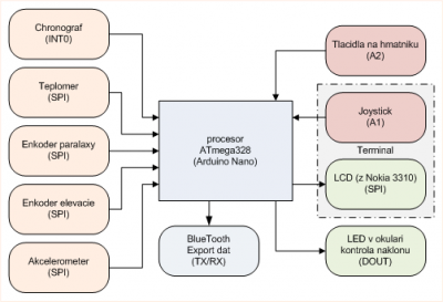

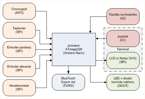

Zakladam vlakno o mojom novom projekte balistickeho pocitaca, ktory som uz spominal v piatok pred sutazou v Medzibrodi pri veceri.
Prvotnou myslienkou bola potreba nejakeho systemu, aby som uz nepretocil tocitko elevacie. Najprv som uvazoval nad nejakym mechanickym systemom na sposob ozubeneho remena, ktory by umoznoval zobrazit viac ako jednu otacku, ale nakoniec som skoncil pri elektronickom systeme s inkrementalnym snimacom klikov. Vyuzitie jednocipoveho pocitaca a dalsich snimacov, umoznuje zostrojenie celeho balistickeho pocitaca. Tu je navrh konceptu:
arduino - general.png [ 15.48 KiB | Zobrazené 24935 krát ]
  • hradla chronografu budu integrovane priamo do ustoveho prislusenstva - podobne ako Daystate GP
  • poloha tocitka paralaxy bude vstupnou hodnotou pre urcenie vzdialenosti ciela, pricom z teplomera sa urci korekcia tejto vzdielnosti
  • akcelerometer sluzi na urcenie priecneho naklonu, podobne ako vodovaha, pricom spravnu polohu bude signalizovat LED v manzete krytky puskohladu, akcelerometer taktiez sluzi na urcenie pozdlzneho naklonu na korekciu elevacie
  • pri otacani tocitka elevacie sa bude zobrazovat na LCD uz prepocitana vzdialenost podla naklonu a priemernej ustovky, pricom kdesi na predpazbi bude tlacitko, ktore umozni pozlzny naklon "zaaretovat" pri namiereni na ciel aby bolo mozne v klude tocit elevaciou
  • joystick sluzi na nastavenia - hmotnost diabolky, resetovanie pocitadla vystrelov, ci casovaca 3 minut priamo v zornom poli strelca
  • bluetooth vystup - podobne ako bezne chrono
PS: az ked som mal cely koncept premysleny, tak som objavil ze odlahcenu verziu vyraba firma Barret: http://www.barrett.net/optics/bors za neuveritelnych 1600$ teda pokym mate vhodnu optiky Leupold alebo S&B

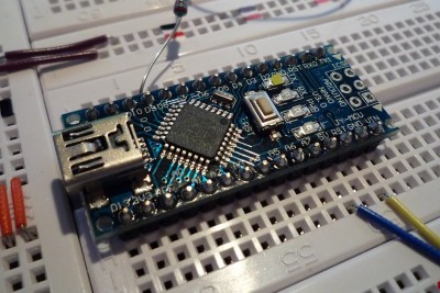

z ciny dnes dorazila "maticna doska" s procesrorom:
P1040901.jpg [ 196.55 KiB | Zobrazené 24860 krát ]

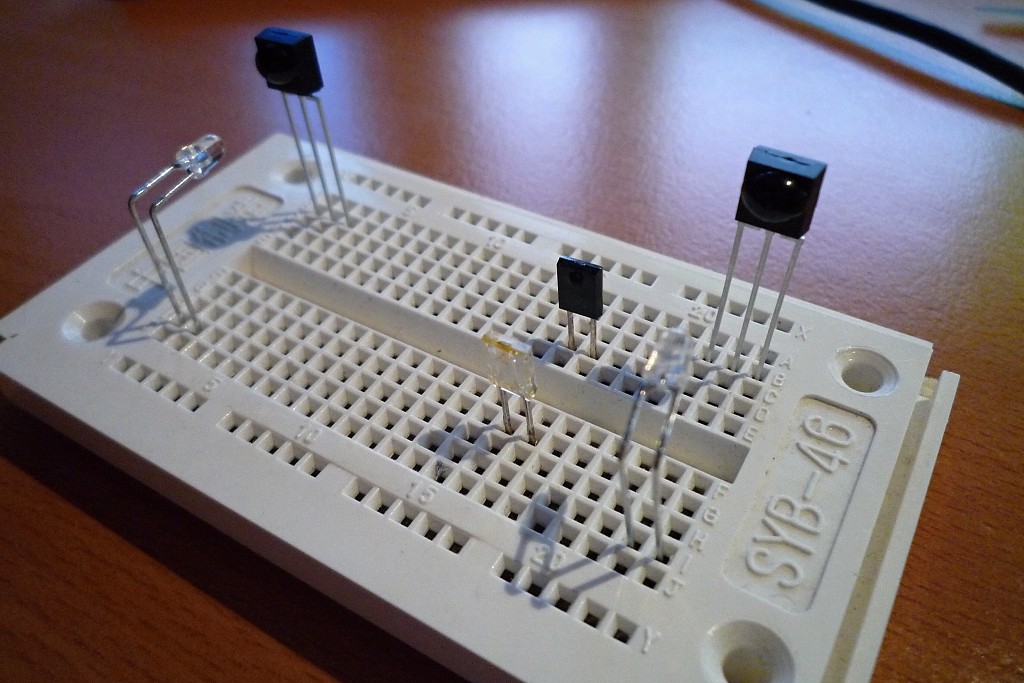

a z anglicka zas originalna combro infra ledka a infradioda (tie male v strede), po bokoch su rychlejsie nahrady, ktore prave testujem
P1040900.jpg [ 150.41 KiB | Zobrazené 24860 krát ]

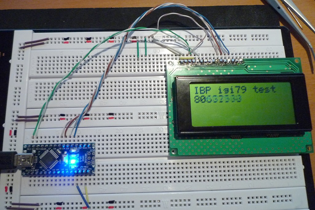

test casovaca pre chrono:
P1040902.jpg [ 198.28 KiB | Zobrazené 24842 krát ]

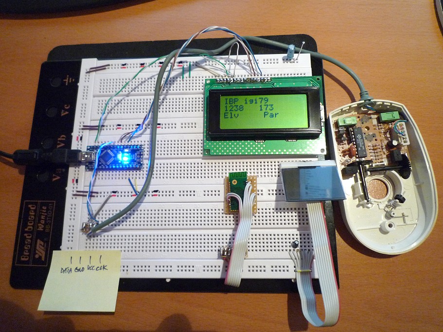

Dnes som rozbehal enkodery z mysky, ktore budu sluzit na identifikaciu polohy tocitka elevacie a paralaxy, z ciny dosiel bluetooth modul a zo starej nokie som vybral LCD - vsetko caka na ozivenie, po hodinach pajkovania, z ktoreho som uz slepy
P1040903.jpg [ 190.39 KiB | Zobrazené 24774 krát ]
