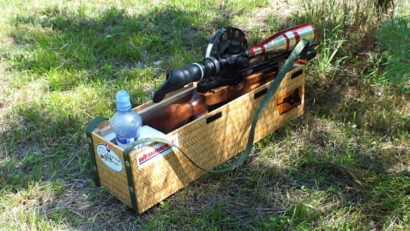

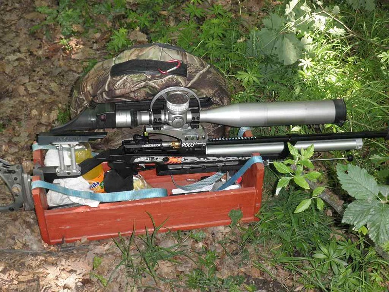

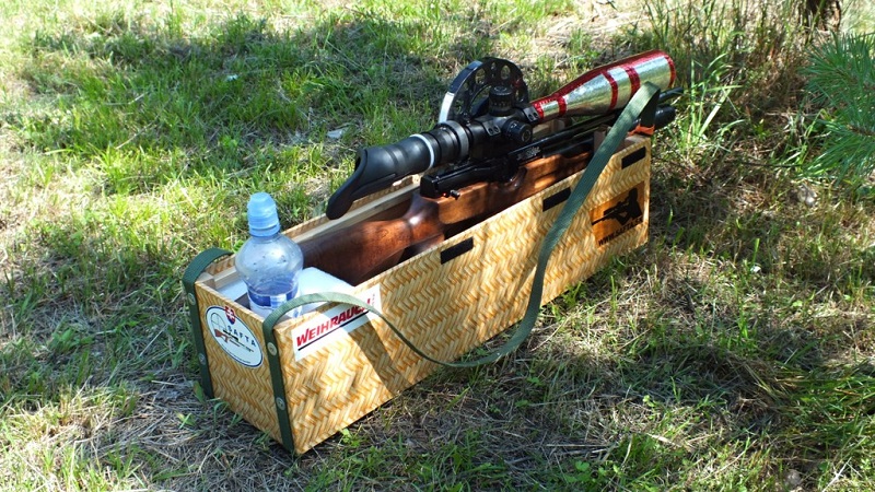

Len pre neznalych.
Prenoska = prepravna drevena skrinka (debnicka), pre pusku a prislusenstvo.
Vacsinou sa tam okrem pusky zmesti aj nejake to prislusenstvo, strelivo, napoje a keksiky... :)
... este raz: prenoska nie je termoska. :mrgreen:

Ked uz teda su prenosky take popularne, dovolim si nieco navrhnut.
Uz som niekde pisal, ze mam dost strach z nosenia zbrane tymto sposobom. Hlaven je vodorovne. Ak to technicky je mozne, skuste po zalozeni zbrane do debnicky nenechavat nabijacu paku v uzatvorenej polohe ako prevenciu pred spustenim zbrane. Vzdy ked sa napriklad stretnu dvaja polovnici tak snad prvy pohlad smeruje na druheho ci ma vytiahnuty zaver, ale " zlomenu " zbran. Kontrola jeden druheho je bezpochyby jeden zo zakladnych nastrojov ako predist pruseru. Cize bol by som stastnejsi ak by som videl zbrane na sutaziach v debnickach zabezpecene pred spustenim.
