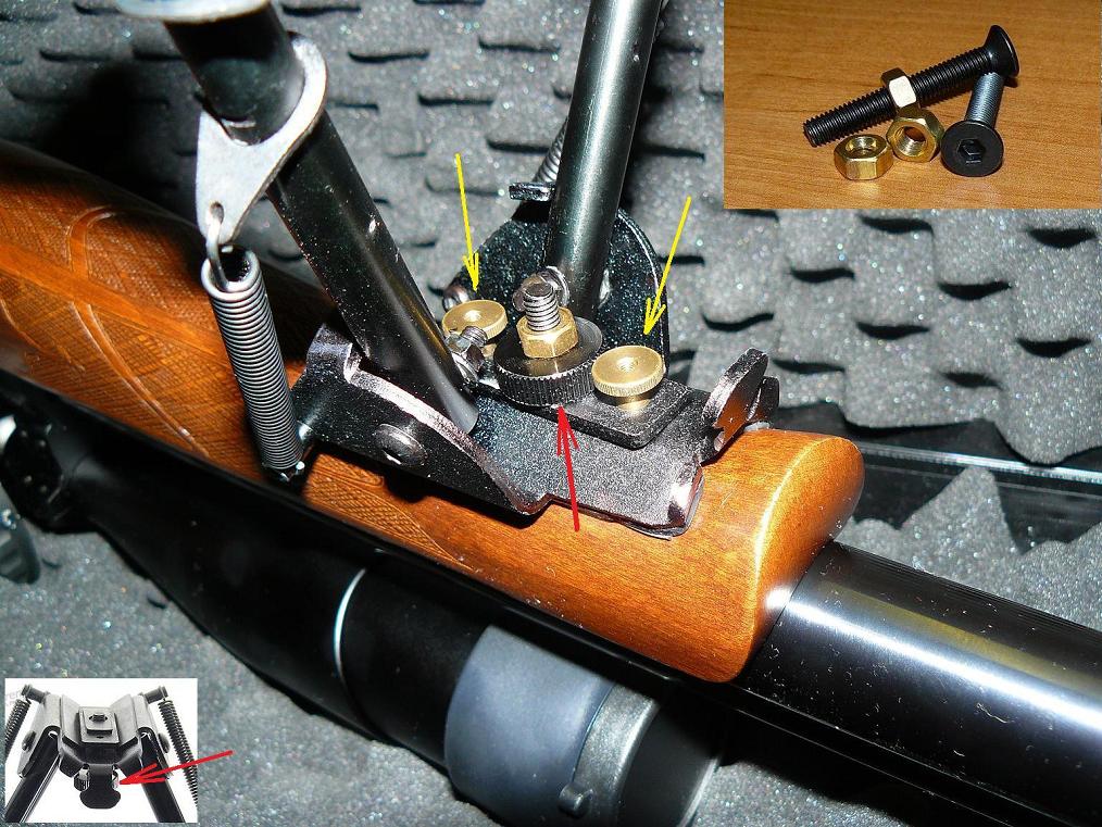

Na úplnom začiatku ako skoro každému skôr záležalo na cene a pojmy kvalita, funkčnosť mi boli dosť neznáme, preto som sa rozhodol pre čínsku napodobeninu Harrisiek. http://www.dealextreme.com/details.dx/sku.18296
Po počiatočnom nadšení z nákupu nasledovalo rozčarovanie a zásadná otázka ako spomínaný bipod namontovať na pušku (AA S400)...
Upínanie je dosť neobvyklé (slušne povedané) a treba ho prerobiť,preto tieto lacné hračky patria do rúk skôr kutilom a domácim majstrom.
Ja som to riešil nákupom kvalitnej čiernenej imbus skrutky M6 so zápustnou hlavičku a zopár mosadzných matíc...
čina 1.jpg [ 179.94 KiB | Zobrazené 36311 krát ]
čina 2.jpg [ 182.51 KiB | Zobrazené 36311 krát ]
Ďalej som do pažby vyvŕtal otvor s priemerom 5 mm a naskrutkoval imbus.
Potom už stačilo nasadiť bipod. Žlto označené sú matice (skrutky) na stranové doladenie (bočnej) polohy (nemusí byť), červenou je označená podložka vyrobená z pôvodnej skrutky, ktorá je tam viac z estetických ako praktických dôvodov.
Aby som to zhrnul, tak funkciu to plnilo celkom slušne a na prvý pohľad (naozaj len prvý :lol: ) nieje veľký rozdiel od iných drahších kópii, ale kvalita spracovania a použitých materiálov je samozrejme na oveľa, oveľa nižšej úrovni, takže potencionálny majiteľ sa musí rozhodnúť či chce kvalitu a funkčnosť, alebo mu ide hlavne o to ušetriť nejaké euro...
