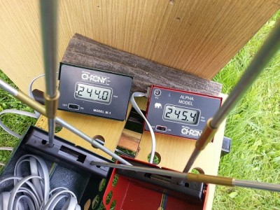

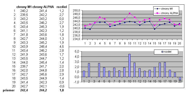

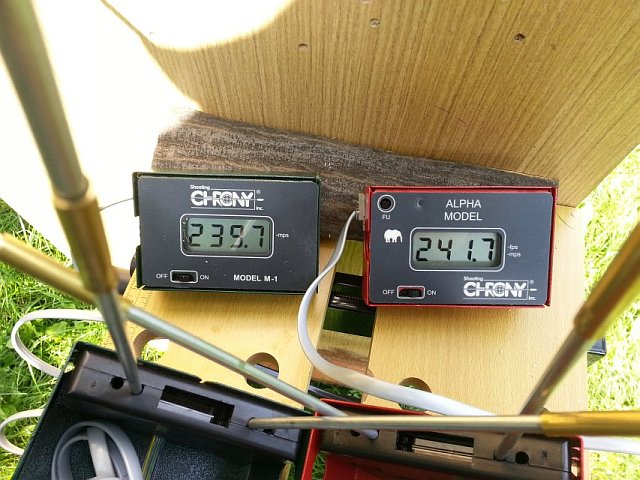

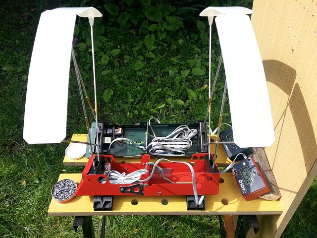

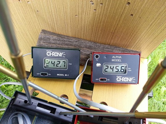

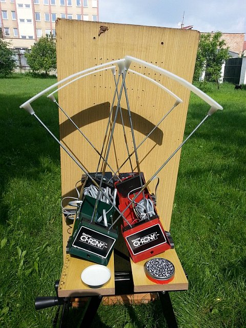

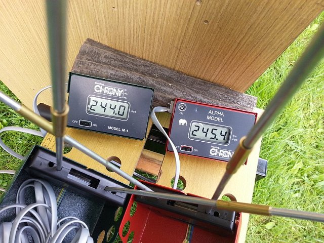

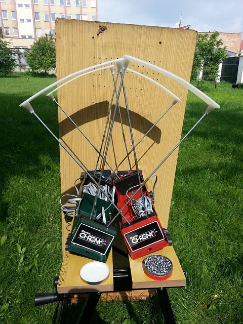

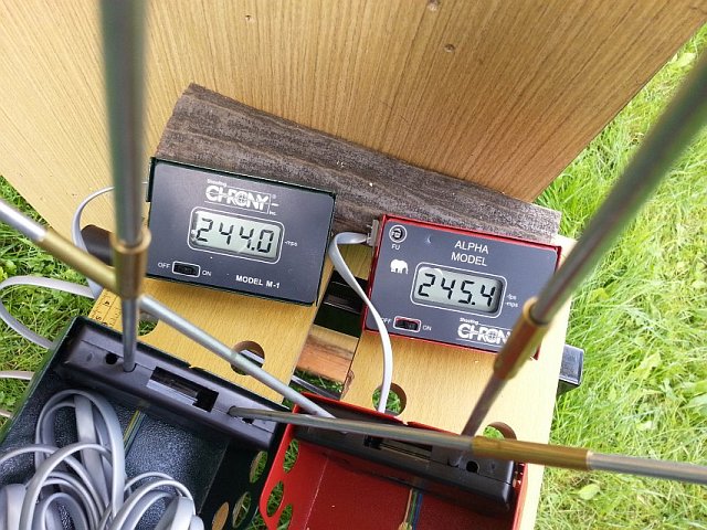

porovnal som Shooting Chrony ALPHA a M1 na 20 vystrelov. Obe chrona merali totoznu drahu diabolky s rozdielom max 1 cm. Jeden krat boli hodnoty totozne a jeden krat bol rozdiel max. 4,5m/s. Blizsie info o rozdieloch merania, vysledkoch a par foto je v prilohe.

...pekne porovnanie... mohli by si to pozriet aj rozhodcovia FT MS v Eberne a potom davat striktne rozhodnutia, ze 16,3 J a dost... bez zohladnenia tolerancie...

Este si mohol ,tomas skusit ,ked ich mas pri sebe ,jednemu trocha zmenit svetelne podmienky /- tieň/ , ze ci sa zmenia hodnoty ,alebo ci hned da chybu a merat nebude.

Super porovnanie dobre vyriešené a ten priemer 1,8 m/s je dobrý?

Super praca. Potvrdilo sa to, co kazdy vedel, alebo tusil. Co pristroj, to iny vysledok merania. Pripisovalo sa to svetelnym podmienkam, polohe hlavne. Tu ale boli podmienky merana rovnake.

ved to je logické... ak by to malo len 1% chybu, tak je to toho 2,5 m.s-1 pri 250 m.s-1 a to meradlo v tejto cenovej kategorii môže mať tú chybovosť aj väčšiu...
PoslaťNapísal: 26 Máj 2013, 11:06
1% a viac. :shock: Vyrobca udava presnost merania 99,5%

Pekneeee porovnanie. Takze ak si dvaja naladia svoje fukadla na 15J tak pri zmene chrona alebo combra budu vysledky ine a tym padom bude jeden diskvalifikovany... Ta tolerancia by mala byt si myslim.
