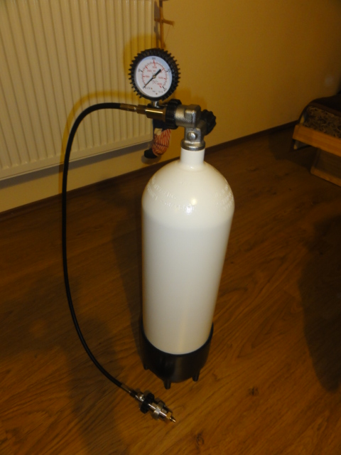

Moje riesenie je taketo:
1x 10L flasa na 300BAR + hadicka s ofukom na 250BAR s 300BAR ventilom a na konci redukcia s 300 na 200BAR + napustaci ventil pre flintu. Na prenos mam jednu 3L flasu rovnako na 300BAR.
Cele kupovane tu http://obchod.potapacskyportal.sk/
Maximalna spokojnost 8-)
Poznámka: Flasa 10L + hadicka

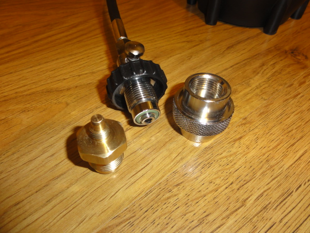

Poznámka: koncovka detail
DSC04219.JPG [ 143.09 KiB | Zobrazené 4204 krát ]

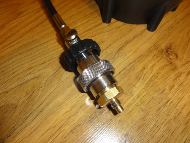

Poznámka: koncovka po castiach
DSC04220.JPG [ 142.97 KiB | Zobrazené 4204 krát ]
