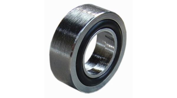

Poznámka: Nevyjde toto lacnejšie?
RE8[1].jpg [ 14.77 KiB | Zobrazené 4450 krát ]
http://www.divers-direct.cz/vlozka-re8- ... 3/#Scene_1

Viem o tom. Spomínalo sa to na 12. strane. Mňa to ale vyšlo omnoho lacnejšie dať si to "vystrúhať".
