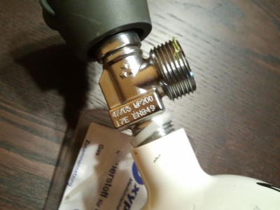

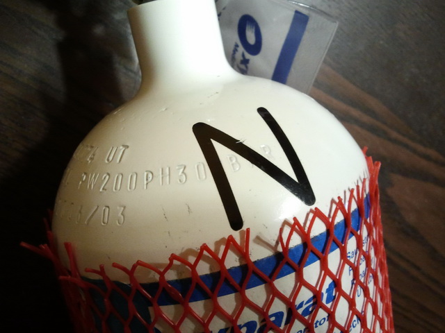

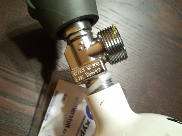

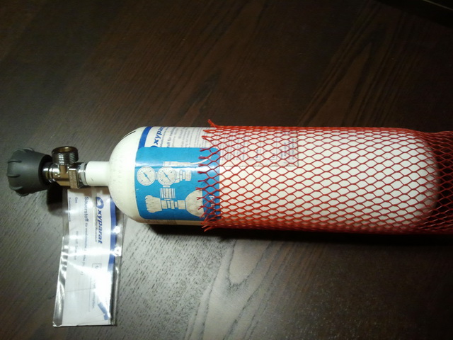

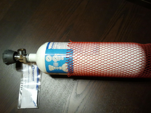

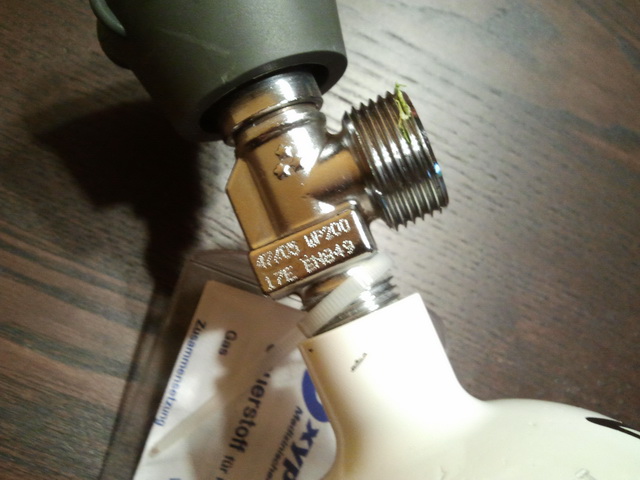

Takze pridavam foto a zistujem ze su to nakoniec len 200bar. ze?
do prcic! no nic. atest do 2016 ako nova.
naplnia mi ju na 300bar? ked ma test na 300?

nenaplnia ti ju na viac ako 200 bar lebo na to je stavana...a aj ventil je len 200 bar. ani nikoho nenut aby ti ju naplnil na viac ide o bezpecnost... a nielen tvoju ale aj vsetkych okolo teba.
