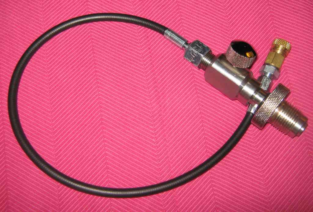

Podla mna zbytocne kupoval tu hadicu ako sa chvalil, ze tomu predavajucemu podhodil 20€ za nu v domneni aky uzasny kup urobil... Ta hadica nema odfuk a je to nevhodne na hwcko. Radsej mal kupit tu od Sabika co nanu daval link s manometrom a s odfukom a ziadny problem by nemal. Na koniec len staci nasrobovat nastavec na quickfill co ma k HW a cele to nasrobovat na flasu nic viac nic menej. Skoda 20€ za hento - moj nazor.
Minimalne je dobre kupit aspon toto, ked uz nie hadicu s manometrom :super: http://www.alexxxus.cz/hadice-pro-plneni-pcp-vzduchovek

Fero dnes som kupil podobnu vlozku, musel som ju upravit a ponechat z nej len 3mm tej casti ktora sa sruobuje dnu. Uz to sedi jak rit na serbli, nic nefuci a ako spomina caco kartusu som lahko bez uniku vzduchu odsroboval.
Caco Jasne ta samorezka isla po naplneni von...
Alkaj nehnevaj sa ale je tu popisane tolko o ventiloch toho ze ako zaciatocnik mam z toho poriadne husty gulas, keby som si to mal len precitat a podla toho zhanat veci daleko by som nedosiel a ver tomu ze nebudem sam.
Ta hadica z merkurie vidim ze nema odfuk, ale existuje aj17ka kluc :) odfuknem zatiahnem a je vymalovane.
Na HW musis odfuknut, inak pin nevytiahnes.
Blue brasko presne jak pises tu hadicu som kupovat nema-bola to hovadina!
Samozrejme nechcem na prislusenstve setrit, len sa bojim aby som nekupil, hadicu s kratkym, alebo dlhym zavitom...(myslim e-shop)
