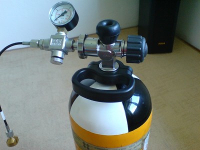

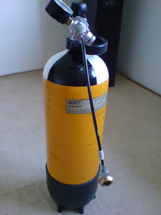

Dnes konečne dorazila kompozitná flaša 9L 300Bar váha 4,7 KG !!!! Je to fakt pecka mám doma 7L 300bar ocelovú ale toto prekonalo moje očakávania je menšia výška 580mm má priemer 174mm Tlaková skúška je na 2roky dátum je dnešný . Natlakovaná je na 350 Bar . Čo sa týka ceny je to drahý špás, nová stojí cc 500 eur, značka SCOTT IA 80000 .

http://www.merkuria.net/index.php?main_ ... aaabfe8f37 vidis tam ten srobik pod budikom? Ak ano tak to je odfuk :)

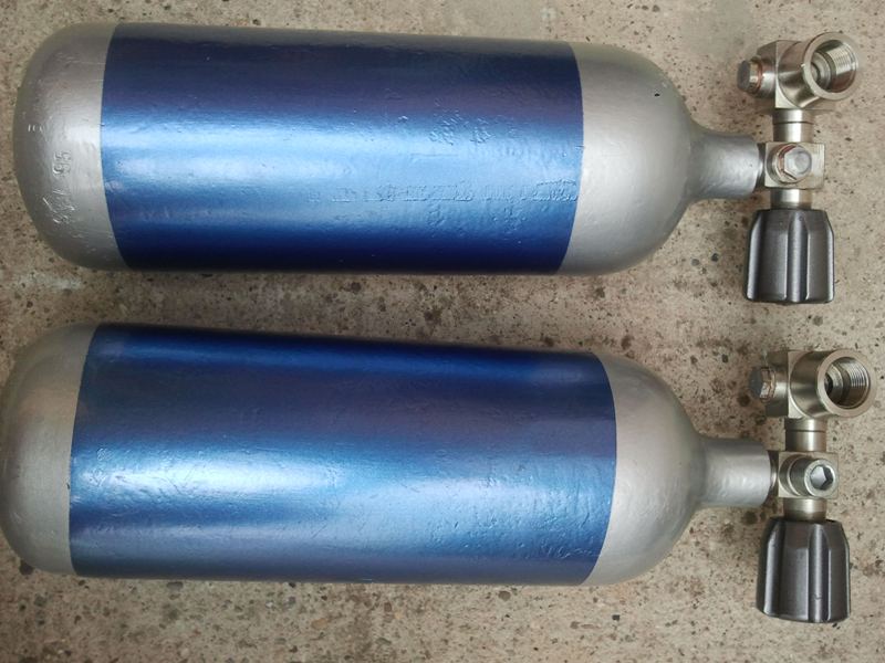

Tankove dvojicky , tlakova skuska ,trocha roboty a 300barove 2litrove sikovne flase su na svete :amen:
Ale tusim najdrahsie by na to stali tie sprejove metalizy ,co som na ne nastriekal. :mdr1:
