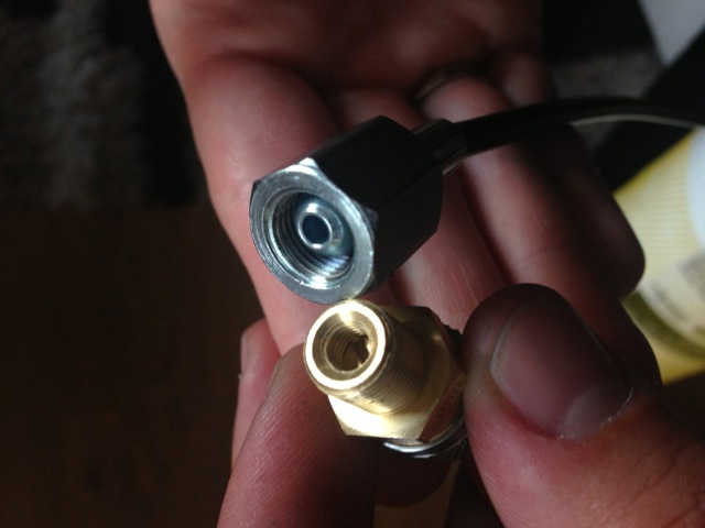

Zdravim, objednal som tlakovu flasu ako komplet tj aj s ventilom, budikom a flexi hadickou. Zaroven som si objednal aj rychlospojku. Mam ale obavy, ze flexi hadicka ma zlu koncovku. Rychlospojka don ide nasrobovat len na polovicu a pri plneni prepusta. ( vid foto )
Je na to daka finta alebo musim kupit iny typ flexihadice?
Dik.

odfoť ten mosadzný kus z druhej strany
PoslaťNapísal: 03 Máj 2013, 19:44
Flexi je podla mňa OK, všetky sú rovnaké (mám asi desiaty možno päťnásty kus)
Skús to normálne pritiahnuť...

Caco mas pravdu, bol som na to jemnocitny :D
Dotiahol som to riadno a vsetko je ok, zbytocna panika :gene1:
