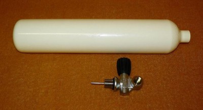

S Canadairom máme dve také dvojčatá a obe sú v pohode. Je tam 300bar ventil a celková váha po naplnení je cca 10kg +- autobus. Po kúpe treba vyskrutkovať (odmontovať) vyrovnávací ventil, ktorý je vidieť na spodnom obrázku, aby bol možný prístup k DIN závitu. Fľaše sa dajú zohnať za veťmi dobrú cenu, treba však počítať s vykonaním tlakovej skúšky, bez ktorej ich naplnenie asi možné nebude. Tlaková skúška sa robí na 450bar.
PoslaťNapísal: 14 Okt 2010, 08:46
Ja som ten vyrovnavaci uz pri kupe nemal. Este som zahliadol niekde na fotkach, ze mal niekto ten din ventil na opacnej strane. Bolo by to pre nas omnoho lepsie riesenie lebo je tam lepsi pristup. Prerabal to niekto?

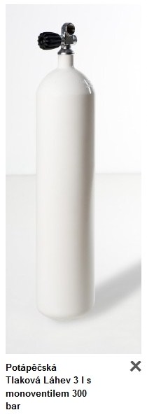

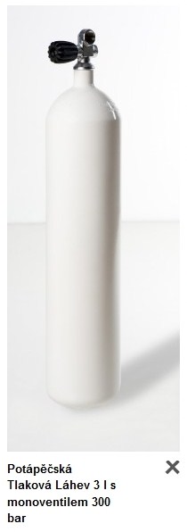

Teraz zháňam niečo relatívne ľahké a malé s objemom 3 až 4L, uvažujem že zoberiem toto:
http://www.edive.cz/katalog/lahve/potap ... 0-bar.html
Váži 4.4kg a cena tiež nieje najhoršia cca 125€...
Screenshot 2010-10-14_15-40-33.jpg [ 20.75 KiB | Zobrazené 7727 krát ]

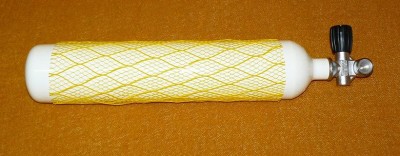

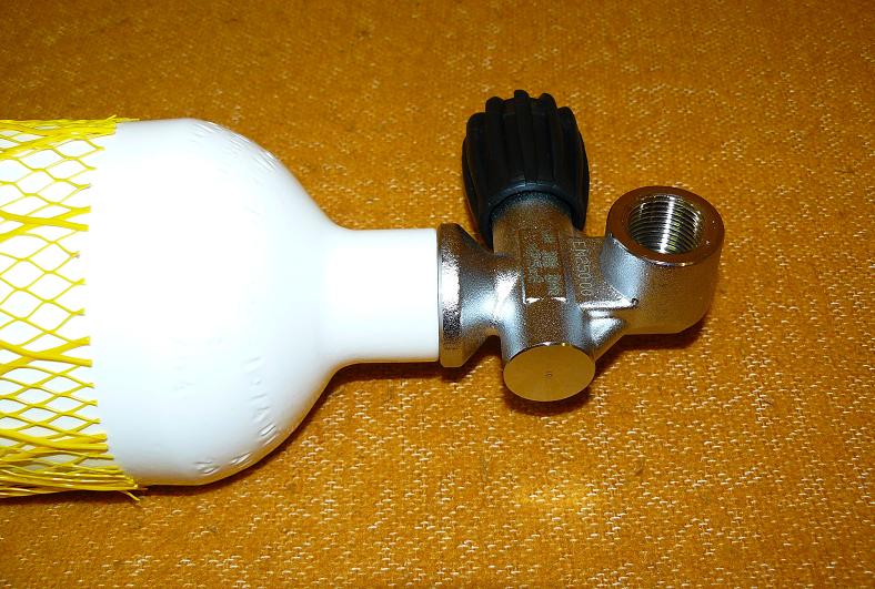

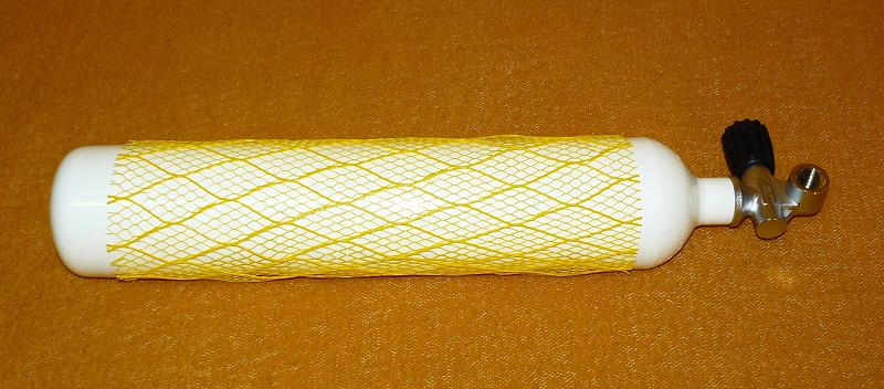

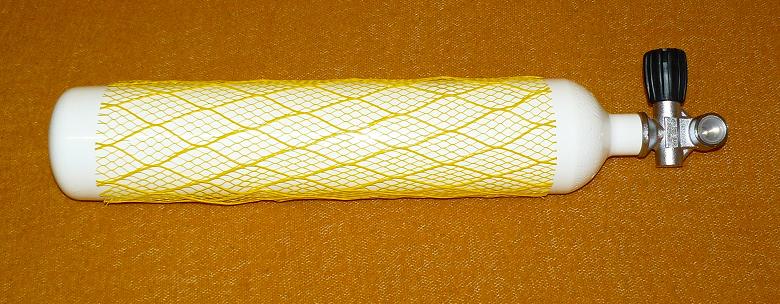

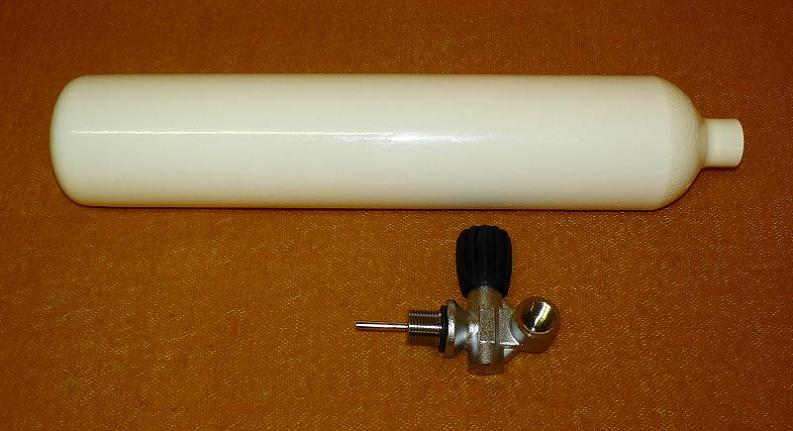

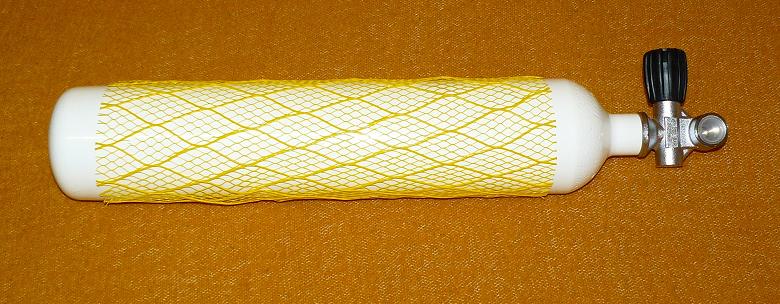

Tak dnes mi prišla úplne nová snehovo biela 3L 300bar fľaša s novým 300bar ventilom za 144,4€ (aj s prepravou). Je to síce o niečo viac ako za fľaše z druhej ruky ale môžem si biť aspoň istý pôvodom a viem že do pušky budem púšťať ten najčistejší vzduch aký len môže byť :D ).
Fľaša prišla úplne prázdna takže som si aspoň mohol skontrolovať ako vyzerá zvnútra... :lol:
Hmotnosť ma príjemne prekvapila (4.46kg bez ventilu) lebo do teraz som bol zvyknutý na 6.litrovú s hmotnosťou skoro 11kg. Tlaková skúška bola robená 4/2010 pri 450bar a to je asi tak všetko čo o nej teraz môžem napísať, zatiaľ spokojnosť, uvidíme keď ju naplním a začnem používať...
EDIT: chyba opravená :oops:
P1080172.JPG [ 79.07 KiB | Zobrazené 7663 krát ]
P1080174.JPG [ 81.03 KiB | Zobrazené 7663 krát ]
P1080176.JPG [ 106.62 KiB | Zobrazené 7663 krát ]
P1080179.JPG [ 69.93 KiB | Zobrazené 7663 krát ]
