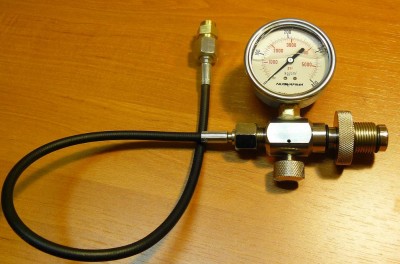

Veľmi dôležitým príslušenstvom vlastníka PCP zbrane je hadička na tlakové fľaše s manometrom, prípadne bez neho, ale samozrejmosťou by mal byť určite odvzdušňovací ventil bez ktorého by po naplnení pušky bolo veľmi ťažké a nebezpečne vyťahovať (natlakovaný) quick fill. Ďalšou užitočnou maličkosťou je záslepka hadičky pre možnosť zmerania zostatkového tlaku vo fľaši.
Sú prakticky tri možnosti ako si zadovážiť hadičku;
-objednať z e-shopu. (od 40€ do 89€)
-nechať vyrobiť na zákazku u firmy ktorá sa zaoberá vzduchotechnikou alebo hydraulikou.
-objednať si ho cez súkromnú správu na GS fóre od človeka s nickom Alexxxus. (cca 62€)
http://www.merkuria.net/index.php?main_ ... 0f0e441f8d
http://sniper.sk/index.php?main_page=pr ... cts_id=351
http://sniper.sk/index.php?main_page=pr ... cts_id=365
http://www.pazba.cz/zbozi/3931/Sada-pro ... IDLAND.htm
http://www.euroshooting.eu./index.php?F ... etail=1609
Ja mám hadičku s manometrom a odfukom od Alexxxusa a som zatiaľ spokojný ;)

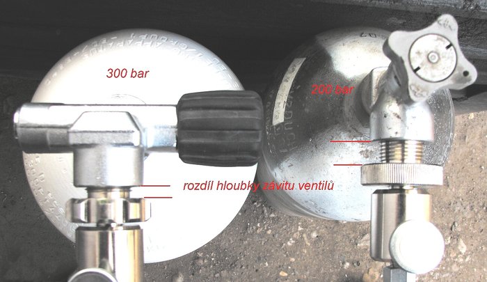

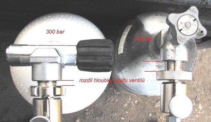

Nasiel som toto, kde je pekne vidiet o aky ventil ide ci 200 alebo 300Bar
ventil_003.jpg [ 56.61 KiB | Zobrazené 15611 krát ]
PoslaťNapísal: 06 Júl 2010, 12:56
podla toho obrazku mam na flasi 300bar ventil aj ked na ventile je vyrazene 200Bar...

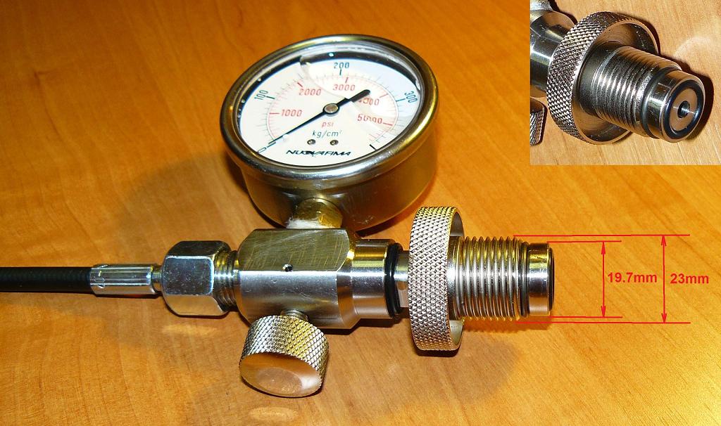

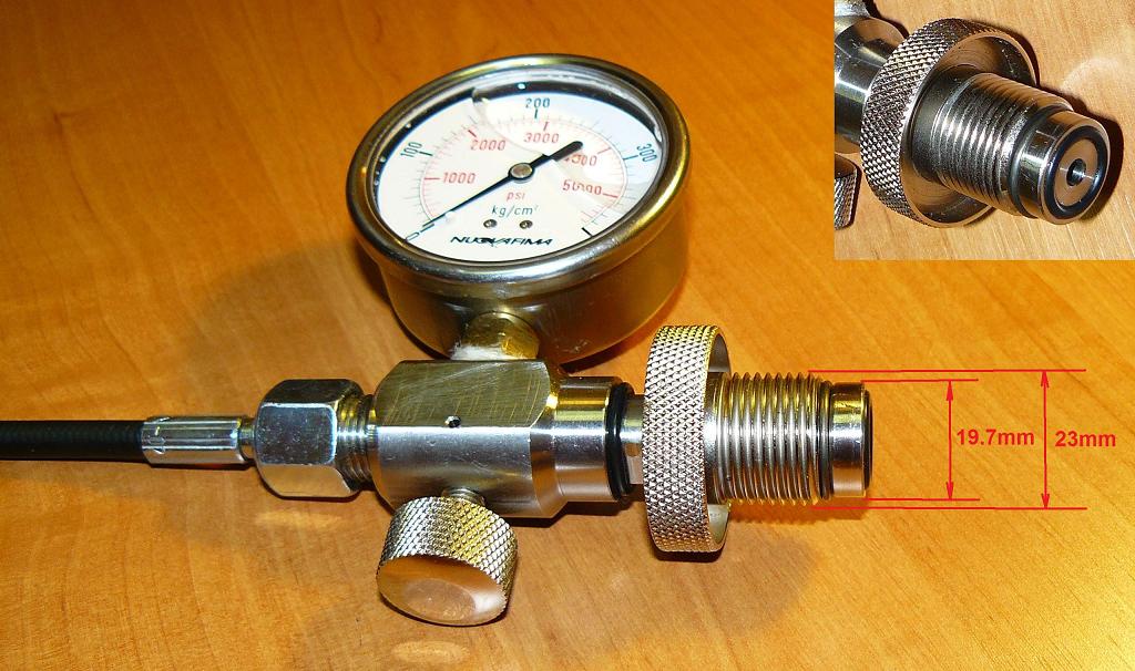

Čo sa týka mojej hadice (od Alexxxusa) ešte zopár detailov...
1269469792_36_FT1901_hadika.jpg [ 130.96 KiB | Zobrazené 15573 krát ]
1269471108_36_FT1901_p1060229.jpg [ 122.26 KiB | Zobrazené 15573 krát ]

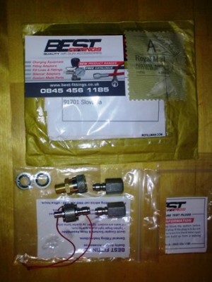

Ja som kupoval od Šabíka, síce pálka tuším 85 eur ale spokojnosť. Ventil je Anglický Leicester a budík klasika Wika do 300 barov (315 barov), hadička anglická Hydrotechnik KT89819 tenučká 30cm dlhá (mohla byť dlhšia :( )
PoslaťNapísal: 16 Júl 2010, 09:43
takze Sabik to zrejme berie z http://www.best-fittings.co.uk/airgun_chargingheads.asp alebo v BARe
PoslaťNapísal: 16 Júl 2010, 14:09
58 libier je cca 70 eur + pošta + ostatné náklady a nejaký ten rabat. Aj by mohlo byť.

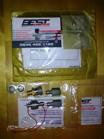

Riešil som ako plniť z jednej hadice dve rôzne PCP a nemusieť pri tom premontovávať koncovky na plnenie. Dnes dorazila rýchlospojka + dva adaptéry do ktorých namontujem koncovky. Ten štupel na obrázku slúži ako ochrana pred nečistotami a na meranie tlaku vo fľaši.
Snímka0538.jpg [ 43.05 KiB | Zobrazené 15435 krát ]
