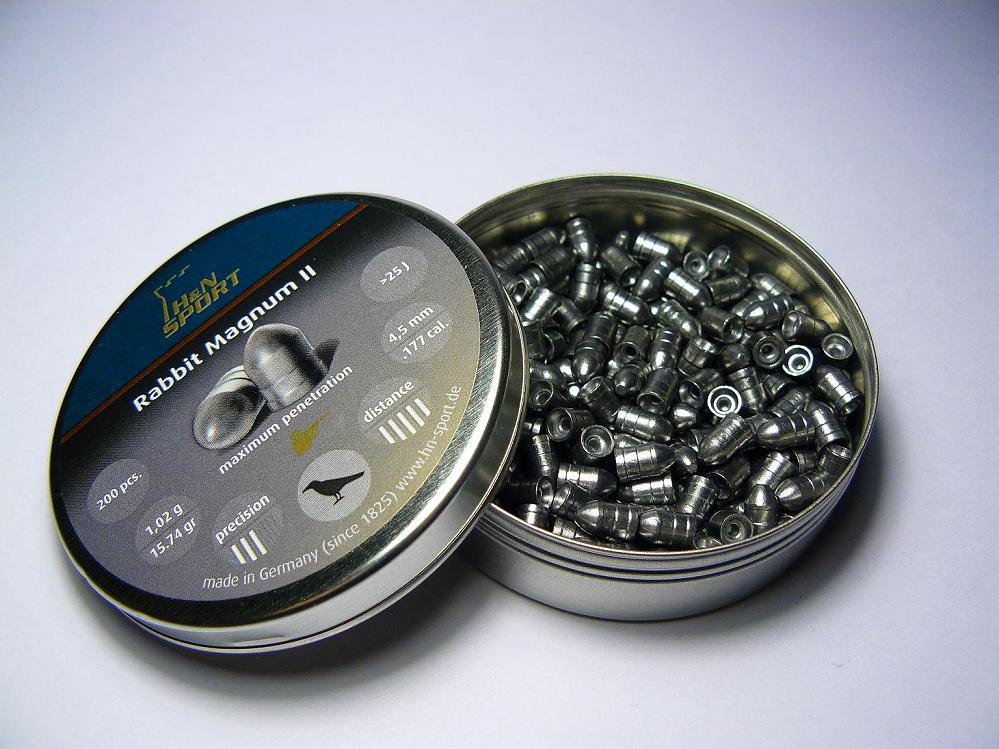

Nedávno som si kúpil zo zvedavosti veľmi ťažké diabolky H&N Rabbit Magnum II 4.5mm 1.02g (cena v kamennom obchode cca 8.50€ - 200ks).
Chystal som sa že v najbližších dňoch otestujem presnosť na väčšie vzdialenosti ale keď som zmeral len tak orientačne úsťovu rýchlosť a energiu strely tak mi skoro vypadli oči;
Rabbit Magnum 1.02g - (7.1J) - 117.7m/s :shock: (puška je nastavená na 15J s Exactami)
Dobrá rada na záver, ak vaša vzduchovka nemá výkon aspoň 25-30J (čo je na ZP) je zbytočné si strelivo Rabbit vôbec kupovať, sú to diabolky len pre naozaj extrémne silné vzduchovky...

Mne sa tak pri experimentovani najviac osvedcili dva druhy striel a to EXACT a EXACT HEAVY. Podla vsetkeho sa ani moc neoplati skusat vsakovake strelivo, ked tu je takmer za "humnami" JSB. ;)
 Predmet príspevku: Re: Rabbit Magnum II
PoslaťNapísal: 16 Júl 2010, 09:49
To je bez debaty... ;)
JSB čo sa týka pomeru kvalita, cena nemá prakticky konkurenciu...
Ešte k tým Rabbitom (aby sme neboli úplne mimo tému) skúsim predsa len s nimi niečo nastrieľať pre zaujímavosť, ale úsťova energia 7J je žalostne málo na tak ťažké strelivo.
Tie diabolky sú masívne a idú veľmi ťažko do hlavne, puška potom nemá dostatočnú energiu aby "vyflusla" diabolku optimálnou rýchlosťou z hlavne aj keď je nastavená na približne 15J...
