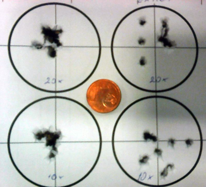

Rollov omyl a debaty ohladom zameny Expresov a Exactov ma donutili rozbalit krabicku Expresov a urobit maly test sustrelu. Strielal som na 30m v sede s oporou, velkost terca 40 mm. Horne terce strielane pri zvecseni 20x dolne pri zvecseni 10x. V kazdom terci je 10 zasahov. Expresy v pohode prekryje 1 centova minca. Exacty nekomentujem :( zaver nech si kazdy urobi sam.
