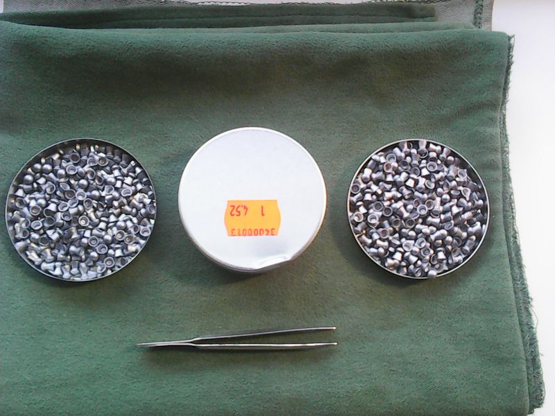

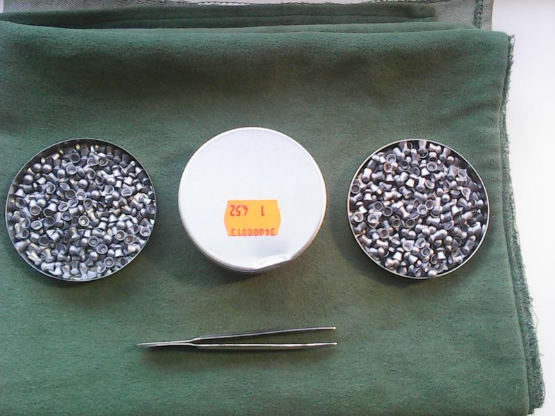

Kedze som mal chvilu casu prebral som Exacty s ktorymi som strielal. Na lavo su poskodene diabolky, na pravo dobre. Poskodenych je cca 1/3 a nasli sa medzi nimi fakt podarene abstraktne tvary. A naraze svedci aj poskodenie krabicky. Tieto diabolky som kupil na jar a boli mi dovezene kurierskou sluzbou takze netusim ci k poskodeniu doslo pri preprave alebo takto odisli uz z obchodu. Tu skusku som strielal v noci a v miestnosti kde mi svietila iba jedna lampicka takze som tie poskodene diabolky nevidel. Jedno je iste, ze takymto sposobom som nakupoval posledny krat. Po obede urobim nastrel s diabolkami ktore som si doviezol ulozene ako v bavlnke priamo z JSB a sam som zvedavy na vysledok.
