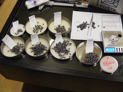

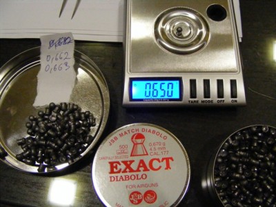

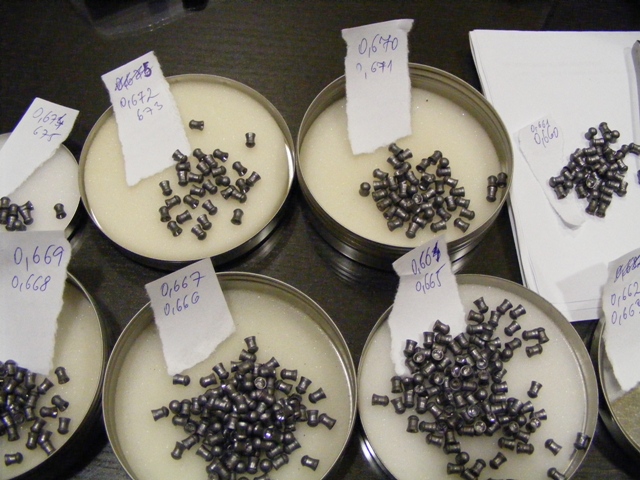

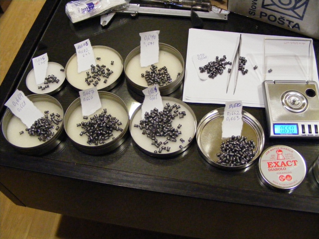

Tak som sa pustil do prevažovania diaboliek Exact Heavy cal.177 - 0,670g.
Naivne som dúfal že si spravím nejaké 3 kôpky diaboliek ktoré si jednoducho označím, vyberiem z nich tie čo sú najbližšie originálnej váhe ktoré budem používať na súťaže a ten zvyšok na tréning.
Prvých cca 20 diaboliek a z každej hodnoty trošku :shock: Ale hovorím si kašlať na to je ich tam ešte 480 tak to hádam bude v pohode.
Ďalších cca 100 to isté :shock:
Zvyšok krabičky to isté :o ty kokso moje nervy.
Druhá krabička presne to isté :o :evil:
Ide to od 0,660g až po 0,676g. A mám urobenú aj deviatu kôpku kam som hádzal od 0,659g až po 0,648g!
Od 0,648 po 0,676 je rozdiel 0,028g.
DSCF6050.JPG [ 157.69 KiB | Zobrazené 48686 krát ]
DSCF6051.JPG [ 168.03 KiB | Zobrazené 48686 krát ]
DSCF6053.JPG [ 169.79 KiB | Zobrazené 48686 krát ]
