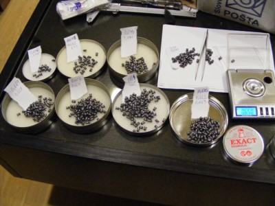

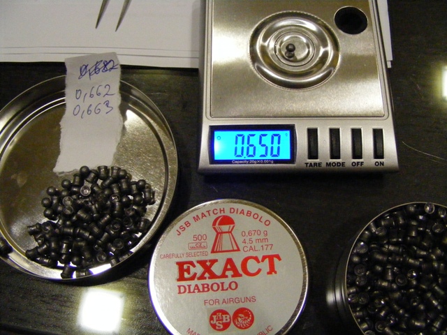

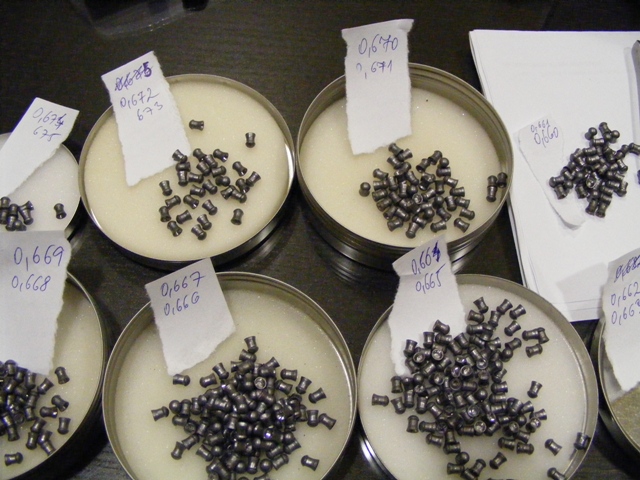

Tak som sa pustil do prevažovania diaboliek Exact Heavy cal.177 - 0,670g.
Naivne som dúfal že si spravím nejaké 3 kôpky diaboliek ktoré si jednoducho označím, vyberiem z nich tie čo sú najbližšie originálnej váhe ktoré budem používať na súťaže a ten zvyšok na tréning.
Prvých cca 20 diaboliek a z každej hodnoty trošku :shock: Ale hovorím si kašlať na to je ich tam ešte 480 tak to hádam bude v pohode.
Ďalších cca 100 to isté :shock:
Zvyšok krabičky to isté :o ty kokso moje nervy.
Druhá krabička presne to isté :o :evil:
Ide to od 0,660g až po 0,676g. A mám urobenú aj deviatu kôpku kam som hádzal od 0,659g až po 0,648g!
Od 0,648 po 0,676 je rozdiel 0,028g.

Na 50m práve tých "zanedbatelných" a mizerných 5mm môže byť rozhodujúcich, či tá sklopka padne alebo nie. Takto aspoň maximálne eliminujem možné chyby. Puška O.K., strelivo O.K. teraz už naozaj to doserkať môžem iba ja :lol:
Ináč z 3 krabičiek som navážil max 0,685g (cca 25 ks) a min 0,641g (cca 35 ks) a to už je sakra rozdiel! 0,044g.
Doplním - hodil som max a min do chairgunu a na 50m to je rozdiel 1,031 cm.
