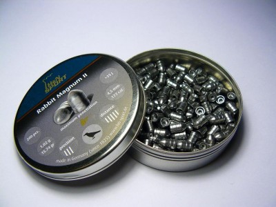

Nedávno som si kúpil zo zvedavosti veľmi ťažké diabolky H&N Rabbit Magnum II 4.5mm 1.02g (cena v kamennom obchode cca 8.50€ - 200ks).
Chystal som sa že v najbližších dňoch otestujem presnosť na väčšie vzdialenosti ale keď som zmeral len tak orientačne úsťovu rýchlosť a energiu strely tak mi skoro vypadli oči;
Rabbit Magnum 1.02g - (7.1J) - 117.7m/s :shock: (puška je nastavená na 15J s Exactami)
Dobrá rada na záver, ak vaša vzduchovka nemá výkon aspoň 25-30J (čo je na ZP) je zbytočné si strelivo Rabbit vôbec kupovať, sú to diabolky len pre naozaj extrémne silné vzduchovky...

Ešte k tým Rabbitom (aby sme neboli úplne mimo tému) skúsim predsa len s nimi niečo nastrieľať pre zaujímavosť, ale úsťova energia 7J je žalostne málo na tak ťažké strelivo.
Tie diabolky sú masívne a idú veľmi ťažko do hlavne, puška potom nemá dostatočnú energiu aby "vyflusla" diabolku optimálnou rýchlosťou z hlavne aj keď je nastavená na približne 15J...
