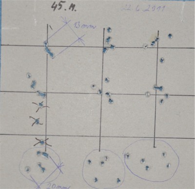

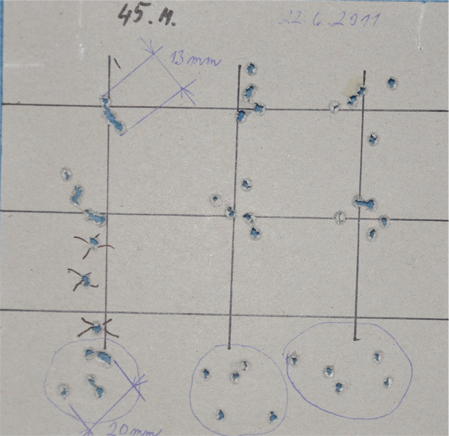

H&N Field Target Trophy v kal. 4,50 mm váha 0,56 g. http://www.hn-sport.de/produkte/luftgew ... rophy.html Jednoznačne určené na "našu" disciplínu ale musím priznať že na JSB Exact nemajú (Caco si rád?). Strielal som dnes za mierneho vetra na 45 m. Na terči vrchné dva "riadky" 6x kríž bolo strielané s JSB Exact 4,51 mm, a spodný "riadok" zakrúžkované sústrely boli s HN Trophy. Mieril som vždy na príslušný stred krížu. Ako je jasné oproti JSB HN "padali" o cca 2 cm čo prikladám buď zlej aerodynamike a nie váhe (nakoľko sú od JSB ťažšie iba o 0,01g) alebo "masteniu" lebo lietali len 238 ms (JSB 241 ms), a naj sústrel bola kružnica o priemere 2 cm. Pre porovnanie dnes naj sústrel s JSB 13 mm (ľavý horný kríž). Na každý "kríž" bolo 5x vystrelené a tie tri preškrtnuté zásahy neplatia (skúška). Samozrejme že kvôli objektivite tých HN Trophy som vystrieľal cca 50 ale vždy s rovnakým výsledkom.
Záver pre mňa: strielal som s JSB, strielam s JSB a budem strielať s JSB! :super:
