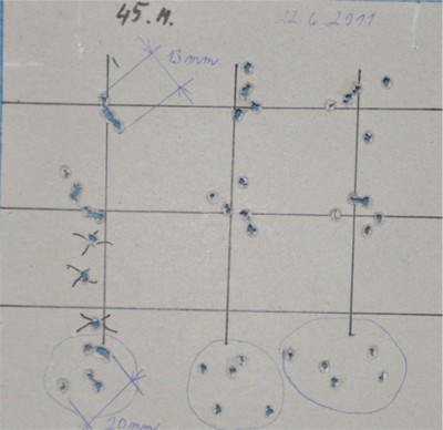

H&N Field Target Trophy v kal. 4,50 mm váha 0,56 g. http://www.hn-sport.de/produkte/luftgew ... rophy.html Jednoznačne určené na "našu" disciplínu ale musím priznať že na JSB Exact nemajú (Caco si rád?). Strielal som dnes za mierneho vetra na 45 m. Na terči vrchné dva "riadky" 6x kríž bolo strielané s JSB Exact 4,51 mm, a spodný "riadok" zakrúžkované sústrely boli s HN Trophy. Mieril som vždy na príslušný stred krížu. Ako je jasné oproti JSB HN "padali" o cca 2 cm čo prikladám buď zlej aerodynamike a nie váhe (nakoľko sú od JSB ťažšie iba o 0,01g) alebo "masteniu" lebo lietali len 238 ms (JSB 241 ms), a naj sústrel bola kružnica o priemere 2 cm. Pre porovnanie dnes naj sústrel s JSB 13 mm (ľavý horný kríž). Na každý "kríž" bolo 5x vystrelené a tie tri preškrtnuté zásahy neplatia (skúška). Samozrejme že kvôli objektivite tých HN Trophy som vystrieľal cca 50 ale vždy s rovnakým výsledkom.
Záver pre mňa: strielal som s JSB, strielam s JSB a budem strielať s JSB! :super:

Ja či som rád?
Strielaj čím chceš, mne to je totálne putna. Ja neospevujem ani JSB.
Ale sú z tých dostupných asi najlepšie ;-)

RWS ,H&N, Kovohute Příbram,Gamo,AA,FX, Logun tak z týchto sú JSB naj (z vlastnej skúsenosti) a pomaly získavam presvedčenie že ten Mercedes medzi diabolkami sú JSB. :super:

a pritom AA a FX su tiez JSB len v inej krabicke...

RWS este moze konkurovat u tercoveho streliva s plochou hlavickou ale FT strelivo bezkonkurencne dominuje JSB. Tiez som vyskusal vsetko mozne RWS, H&N alebo "za hrst" Webley Accupell. Mal som aj krabicu "Daystate Select FT Pellets", ktore tiez velmi podozrivo pripominali JSB ale ani tie neponukli lepsi sustrel alebo ustovku. Oplati sa experimentovat s kalibrami 4.51, 4.52, 4.53 ale nad znackou skoda vies dalsie diskusie. Mozme byt len radi ze tie najlepsie diabolky sa vyrabaju par kilometrov od hranic slovenka.

Len či v tej istej kvalite resp. či nie vyrobené na "troška" horšej mašine a pod, ale je pravda že tieto som mal v kal. 5,5 mm takže tak.

rozdiely tam su
