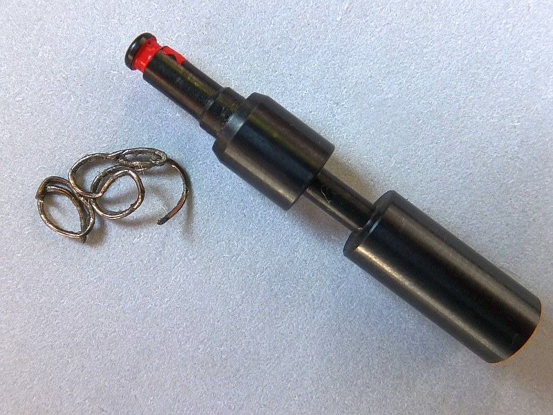

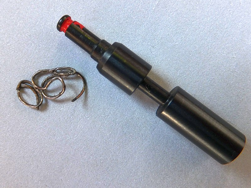

mobi2010 píše:
... keď sa mi pokazila puška ...
Pises puska a nie puskohlad. Co sa ti mohlo pokazit na HW97K ?
 Predmet príspevku: Re: 3 a 4 kolo FT LIGA ŠOPORŇA
PoslaťNapísal: 13 Apr 2015, 18:45
Príspevky: 260
Bydlisko: Detva
Nepatrí to do tejto témy, tak len stručne.
Vinou príliš hrubej podložky a pripúšťam aj to, že som to zle poskladal po pridaní tuning kitu, zachytáva piest až na doraz natiahnutej páky.
Nevyskakuje poistka a po čase polámalo pružinu poistky.
Tá sa zasekla niekde v spúšťovom mechanizme a nedá sa strieľať. Foto pridám až doma, píšem z mobilu.
Puškohlad je v poriadku.
kolík_poistky_pružinka.jpg [ 155.97 KiB | Zobrazené 3701 krát ]
