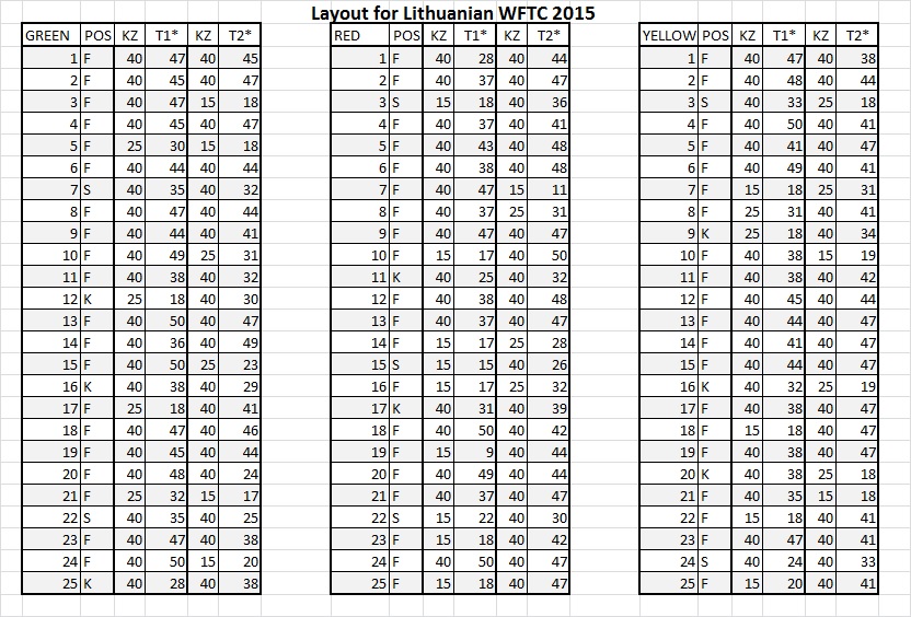

V tom clanku je aj toto :
5284894_orig.jpg [ 230.04 KiB | Zobrazené 3219 krát ]

Vsimnite si na cervenej drahe osamotenu sklopku na 9 m. Bola to jedina blizka za cele majstrovstva.
Za pozornost stoji aj pocet a druh redukovanych killzon. Asi takto stavat trate je novy trend, stretli sme sa s tym uz v Polsku.

"Novy trend" "svetova uroven"
Ja by som si dovolil taketo trate nazvat trochu inak.
Trate pre spickove pusky a puskohlady big niko a vyssie.
Samozrejme tam hraju urcite percento aj shopnosti strelca.
Ale uznajte 4rka kilzona od 38metrov do 50 a diabolka verzus vetrik to je castokret nie medzi strelcom a jeho schopnostami ale medzi minivahou diabolky a pocasim.
Trate by mali mat take parametre aby nie z 90% preverovali vybavu strelca ale aby na tych 90% preverili tie schopnosti.
Cize take ako sa stavaju u nas.
Chceli by ste dva dni po sebe odstrielat dve takmer identicke trate? To uz je potom lepsie strielat dva dni tu istu trat a je to aspon pre stavitela trate jednoduhsie.
PoslaťNapísal: 31 Aug 2015, 12:31
Myslím že takýto je trend. Treba sa učiť strieľať takéto dráhy aby boli strelci pripravený na medzinárodné podujatia. Mne osobne sa stalo že mi diabolku na dlhých vzdialenostiach odfúklo aj keď sa zdalo byť bezvetrie a v týchto prípadoch naozaj rozhodovali milimetre.
