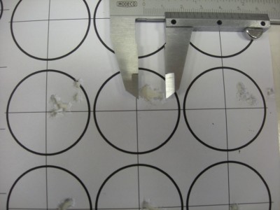

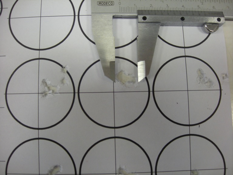

Steyr LG110FT. Dnes som dosiahol nieco podobne ako je firemnom nastrele u Frana v Nitre. Samozrejme na 50m. 10 ran bolo len o malo horsich, ale terc zostal na strelnici ako som sa ponahlal domov (manzelka a svokra su Lubice, isiel som oslavovat). Vsetko ale kontroloval Domino cez Swarovskeho pozorovak.
DSCF7245.jpg [ 150.33 KiB | Zobrazené 8701 krát ]
DSCF7242.jpg [ 165.69 KiB | Zobrazené 8701 krát ]

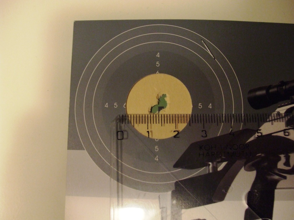

Tak ako som slubil pridavam foto terca na 100m
Strielal som s Anschutz 2020 netriedenym strelivom AA Field 4,52
DSCN5040.JPG [ 109.79 KiB | Zobrazené 8660 krát ]

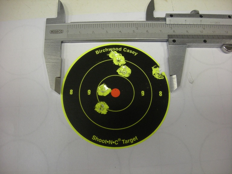

Dalej davam sustrel s JSB Heavy na 50m v kazdom terci 10 ran...
Lavy terc netriedene diablky, v strede triedene a napravo zasa netriedene diabolky...
PS: zbran bola polozena na bagoch, nie upnuta v stojane...
DSCN5043.JPG [ 101.98 KiB | Zobrazené 8658 krát ]
