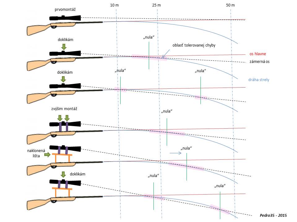

- pokiaľ naklikáte bez "dorazu", tak je zbytočné investovať do naklonenej montáže, okrem prípadu, že sa chcete pohybovať s klikaním okolo optického stredu puškohľadu
- naklonená montáž má zmysel, ak je osadená na vyvýšenej lište (alebo vyvýšená lišta (Steyr) a nej bežná montáž), v tomto prípade si posúvate os zámernej (LoS) do zadnej časti balistickej krivky (BK), čím znižujete chybu merania a to tým, že ste na dotyčnici v zadnej časti BK čím je potrebné menej klikať
to rollo: tú zmenu streliva počas súťaže beriem ako super nápad, ale len v úrovni teórie :hurt5:
Vplyv montáže.jpg [ 57.11 KiB | Zobrazené 8523 krát ]

Pedro35: Ten obrázok je pekne namakaný ! To by si mohol uverejniť aj do teórie balistiky.
Názornejšie som to ešte nikde nevidel, pomohlo mi to v poznaní, Ďakujem :amen:

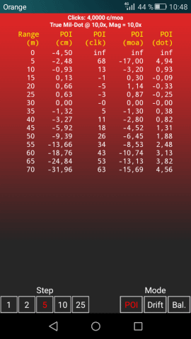

Dnes som skusal rôzne vzdialenosti a sadli mi s mobilnym Chairgunom
Screenshot_2015-10-28-10-48-27.png [ 20.64 KiB | Zobrazené 8513 krát ]
Taipan Mutant, AA S200

tak už viem, kde bola chyba
mal som scope high na 7,57 cm a v skutočnosti je to nižšie, lebo sa to nemá merať pri komínkoch ale pri ústi hlavne...
už som pochopil, ako to naprogramoval a že naozaj netreba zohľadňovať naklon montáže - geniálna myšlienka, klobúk dole
