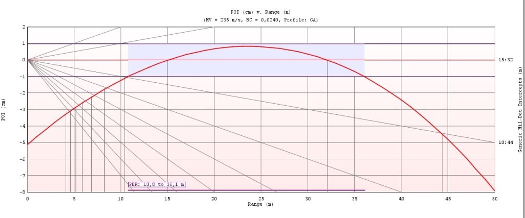

mne to vychádzalo takto nejako pre 15 J pri 4,5 kalibri ... (resp. na slávke to padalo cca 2 MD lebo energia bola okolo 14 J ked bola nová a potom to postupne klesalo k 12,5 J) s tým že prvá nula bola na 15 m druhá 30 m...
no a potom som si to aj reálne nastrielal po 5 m a trošinku "skorigoval" toť vsjo... a vznikla papierová tabulka...
Chairgun 4,5 mm.jpg [ 79.57 KiB | Zobrazené 4108 krát ]
