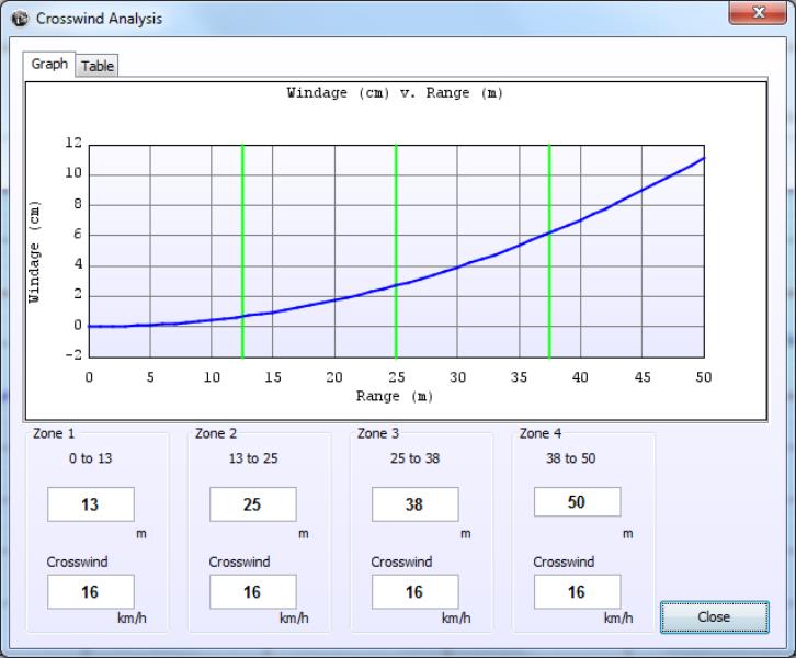

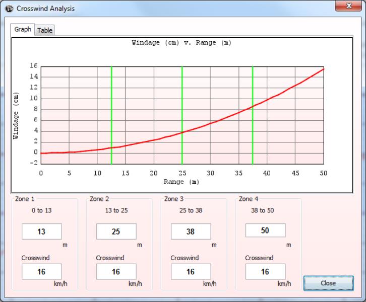

Obrázky pre rovnakú úsťovú energiu (to čo má zmysel pre naše strieľanie/laborovanie):
Poznámka: Exact Heavy 4,52 pri 15,93J a 218 m/s
heavy.jpg [ 56.48 KiB | Zobrazené 4363 krát ]
Poznámka: Exact Exact Express 4,52 pri 15,93J a 250 m/s
express.jpg [ 59.1 KiB | Zobrazené 4363 krát ]
