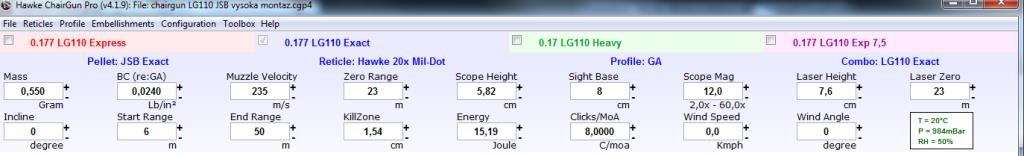

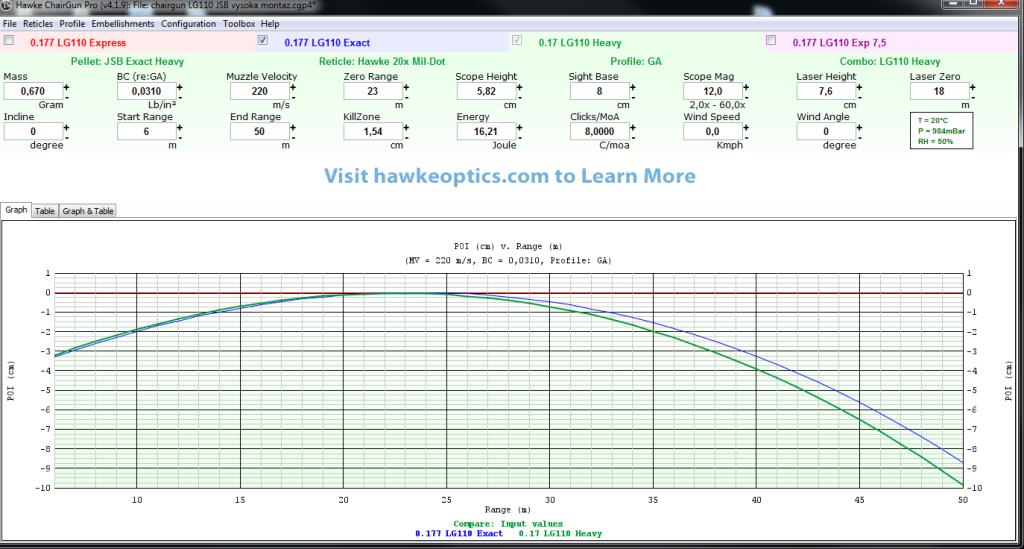

modrá- EXACT
zelená - HEAVY
Exact.jpg [ 28.84 KiB | Zobrazené 11548 krát ]

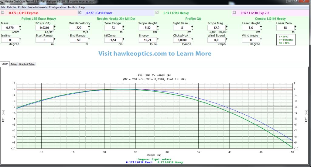

Exact vs Heavy.jpg [ 94.54 KiB | Zobrazené 11548 krát ]
 Predmet príspevku: Re: Chairgun
PoslaťNapísal: 04 Jún 2015, 08:27
az neuveritelne aj tebe to vyslo ako mne.
PoslaťNapísal: 04 Jún 2015, 10:56
Pali, ale to nie sú zhodné trajektórie :think: , a čo sa Ti nezdalo?
PoslaťNapísal: 04 Jún 2015, 13:56
pre mna su,kedze som cakal cosi ovela horsie
