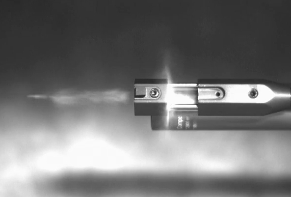

Video preco som tu zas otvoril tuto temu:

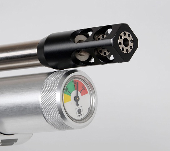

kompik.jpg [ 63.17 KiB | Zobrazené 15678 krát ]
http://www.youtube.com/watch?v=Kw_FrgnuF54" onclick="window.open(this.href);return false;
Ja som totiz po prvotnom nadseni z 'kompenzovania' vytriezvel, pretoze tie rozdiely sustrelu boli minimalne, ale zvukovy efekt brutalny. Po vzhliadnuti toho videa, ale zas zacinam "husto uvazovat". Otazkou ale stale ostava ci by ten vzduch tu diabolku dobehol a mal sancu ju ovplyvnit. Ak ano tak by boli kompikom vybavene vsetky 10m VzPu a to nie su. Ozdoba, ktoru maju VzPu na konci hlavne je drziak musky a zavazia a vo vnutri je to obycajna rurka. Naproti tomu su tu VzPi, ktore kompiky maju. Steyr v pripravovanom novom modeli FT ponuka kompik zlozeny na pohlad z dvoch pistolovych kompikov, ktore je mozne zohnat aj ako prislusenstvo - http://www.steyr-sportwaffen.at/index.p ... rkegel-neu" onclick="window.open(this.href);return false;:

Steyr_kompik.jpg [ 48.89 KiB | Zobrazené 15670 krát ]

Mierny kuzel v podani Rowana bude skor imidzofkou - vid. video co som daval v prvom prispevku ako sa sprava vzduch na celkom kolmej hrane, je presne to co sa od kompika ocakava.
