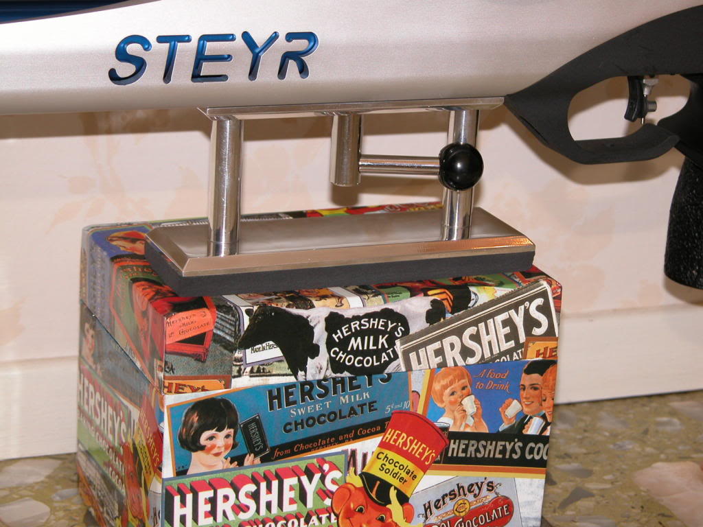

Po vzhliadnuti tejto fotografie, som musel zalozit toto vlakno. FT pravidla umoznuju modifikovat pazbu zbrane do extremnych tvarov, ktorych cielom je ulahcit/spresnit strelbu. Chapem preto tvorcov discipliny HFT, ktori si povedali, "tak toto uz nie je o strielani".
V tomto vlakne by som rad videl vsetky mozne aj nemozne modifikacie pazieb pomocou hakov alebo originalnych predpazbi. Mozno na inspiraciu, alebo skor na diskusiu, ci je taka modifikacia este fer voci superom.
Takze toto este celkom dobre chapem na co je:
SteyrLG110FTKneeRiserClose.jpg [ 118.61 KiB | Zobrazené 28938 krát ]
