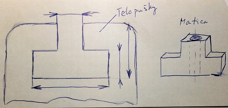

Pali KM píše:
Steyer ma zo spodu drazku do ktorej vsunies T - maticu a mas hotovo.
Ahoj PaliKM, a mohol by si pomerať aký rozmer má tá drážka? Myslím ako som tu na obrázku načrtol.
Alebo rovno konkrétne rozmery T-matice (tiež v náčrtku) ?
Podľa toho treba vyhľadať možno aj nejakú normovanú T maticu a dá sa použiť. Alebo to má byť z duralu?
Alebo ako ho teraz volajú "letecký hliník" ? :lol: :x pre mňa tvrdený dural, ako obvykle. Normu zistím :]
Môj náčrtok je len narýchlo, tak prosím o privretie oka od tých, čo by
mi chceli vytýkať technické kreslenie :D

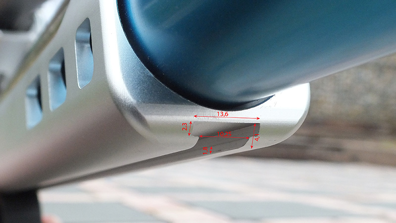

Asi tak pred rokom ma trapil rovnaky problem (asi den-dva pred sutazou som potreboval pripevnit palmrest), tak to tu dam. Narychlo som to teraz odfotil a pomeral posuvnym meritkom. Ten priestor je fakt dost maly, tak dufam, ze som to odmeral dobre (prinajhorsom nejaka desatina milimetra usla :hehe: ).
Standardnu T maticu zo zeleziarstva tam asi (asi urcite) nedas. Je to dost male. Ked som robil ten palmrest, pouzil som obycajne skrutky (myslim ze M6) s pologulatou hlavou sirsou viac ako steyracka drazka. Tu hlavu som zbrusil tak, aby do drazky vosla (zhora) a mierne aj z dvoch stran (zboku), aby sa pri dotahovani nepohla. Na to isla siroka podlozka a matica s plastovou poistkou. Bolo to take provizorne ale drzalo to dobre.

mobi2010 píše:
Tá drážka sa volá UIT lišta (UIT rail) a existuje v dvoch rozmeroch. Nás zaujíma europska verzia. Asi by som sa skúsil "inšpirovať" TU (mohol by niekto premerať či tie rozmery súhlasia) a hotový výrobok sa dá kúpiť TU. Mal som ten medzikus kúpený, ale predal som ho bez vyskúšania.
Na tej konštrukcii sa mi nepáčlo to že šrób sa opiera o dno lišty = malá plocha + ostanú stopy na zbrani. Poznám aj lepšie riešenie,len ho nemá kto vyrobiť...
