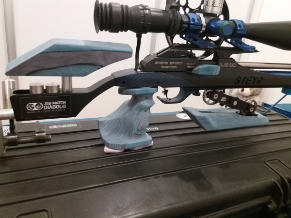

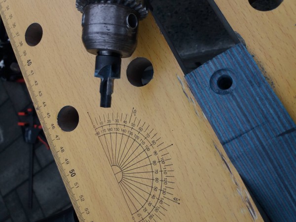

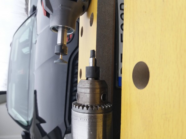

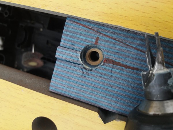

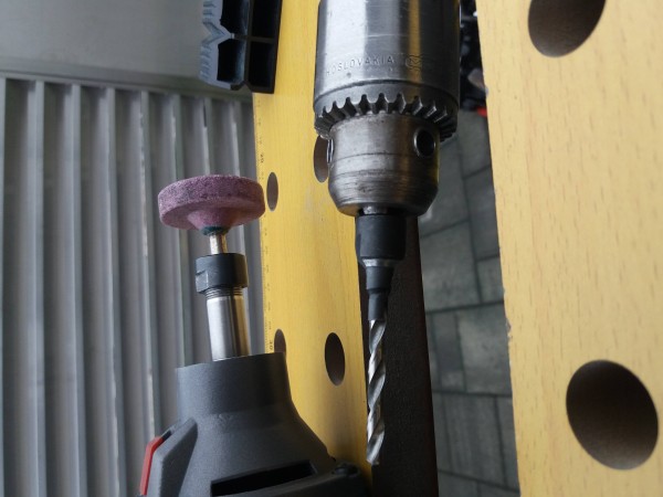

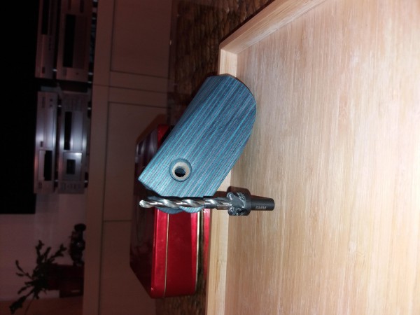

Tak asi hotovo, to čo som pokazil som aj s úspechom opravil. to vylomenie po brúsení nie je vôbec vidieť a spodný zápust na inbus čo so dobabral zlým vrtákom tak tam som vlepil epoxidom bukový kolík a kúpil som si špeci vrták na konfirmáty (viď foto) priemer 8 mm a spodný kónus o priemere 15 mm akrurát som z kónusu pracne vybrúsil plochu takže zápust je ako z fabriky (viď foto).

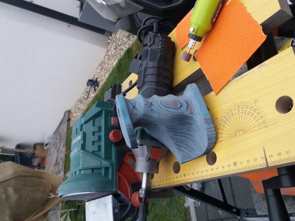

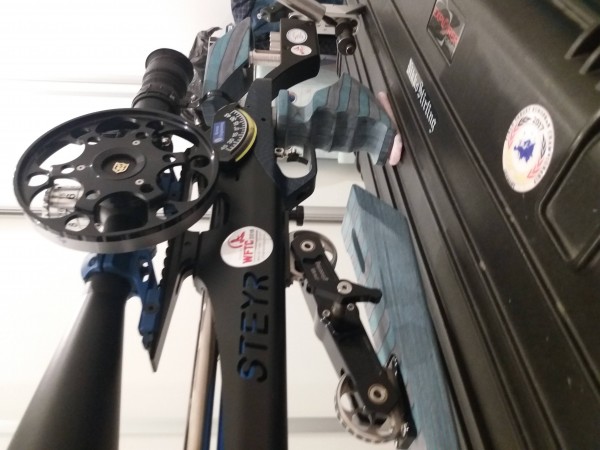

na pažbičke som ešte zo spodu a zo zadnej strany vybrúsil také dve klinové fazety lebo bolo to na môj vkus moc hranaté a teraz lamino pekne vynikne a má to lepší design.

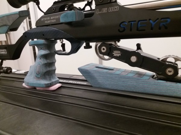

Keď som asi tisíc krát prirovnával kartuš k foto na laptope k tým modrým doskám ktoré Lamnia vyrába v troch farbách Blue sky (bledo modrá) medium blue (stredne modrá,tú mám ja) a royal blue tak keď to človek vidí na živo viac by sa asi hodila tá royal blue ale fakt ťažko sa to len z fotky vyberá a naozaj neviem ako royal blue vyzerá naživo.
Cez víkend pôjdem do lakýrnického boxu (povala môjho domu len gazdiná o tom nesmie vedieť
) a hodím na to ten profi dvojzložkový lak.
