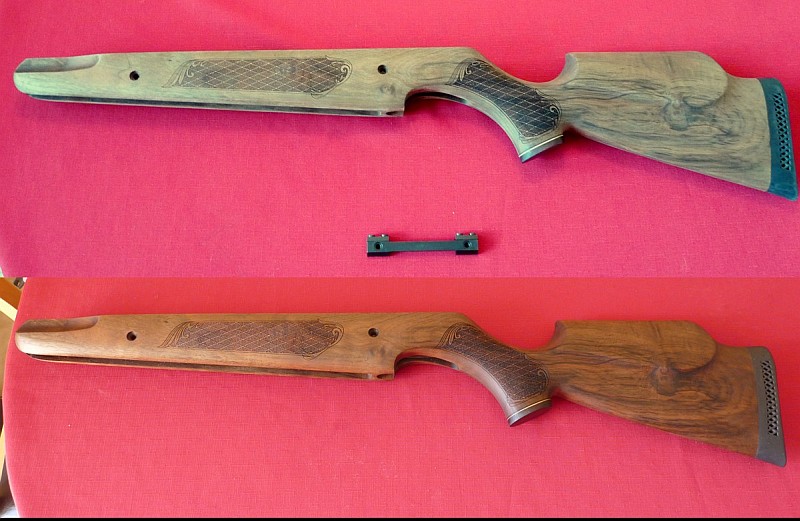

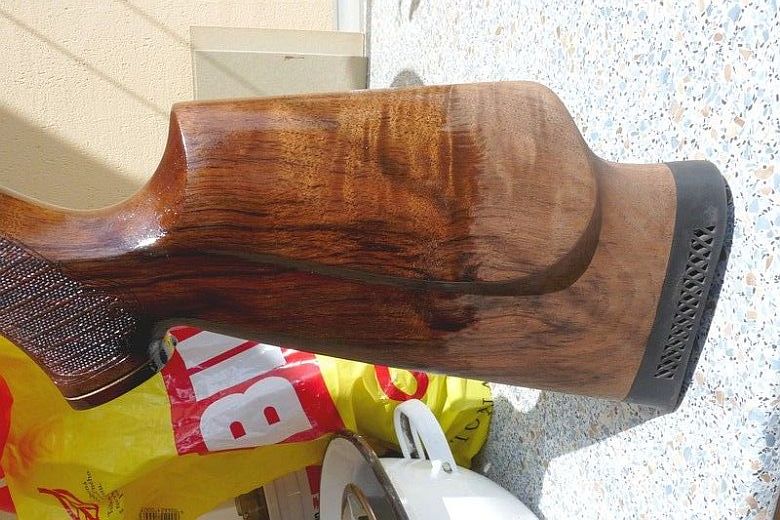

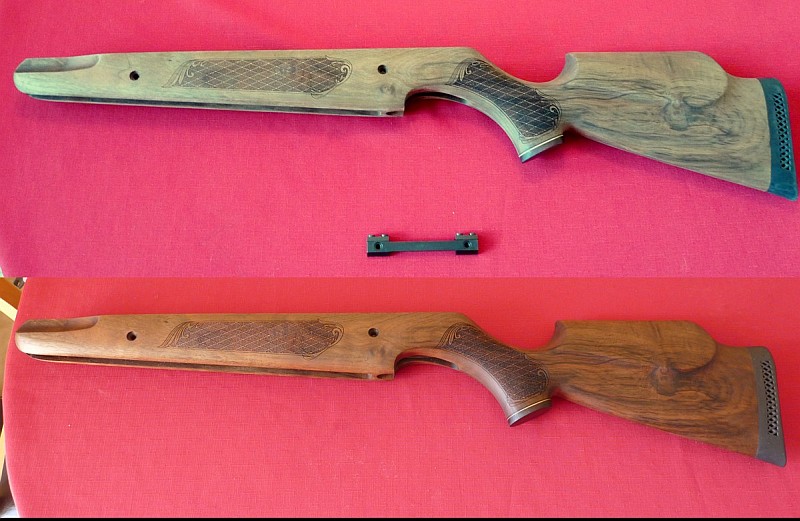

a okrem toho som sa pustil do vyčistenia pažby... takže teplá jarová voda a špongia to bezproblémov poriešia... pekne napeniť, jemne vyčistiť a opláchnuť v sprche... po vysušení a "zježení" dreva doporučujem prebehnúť 500 a 1000kou šmirglom, prach utrieť, vyfúkať a môže sa na druhý deň po vysušení olejovať... (pofotím stav pred a po...)

troška z predvíkendového olejíčkovania... (kto maže ten jedeeee) ešte asi 2 krát to natriem a na rok bude pokoj... rozmýšlam či ísť do voskovania... ked je to čerstvo naolejované a sa to leskne, tak to drevo je brutál krásne... potom ako sa to vsiakne, tak to zmatnie... mno uvidíme...
