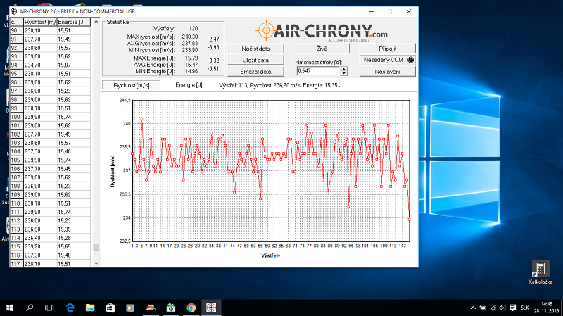

Znova som premeral Steyra, naplnene na 190-195b strielane nieco nad 60b potom to zacalo klesat.
Podla merani vychadza nastavenie regulatora na cca 60-70b, myslite ze to môze byt?

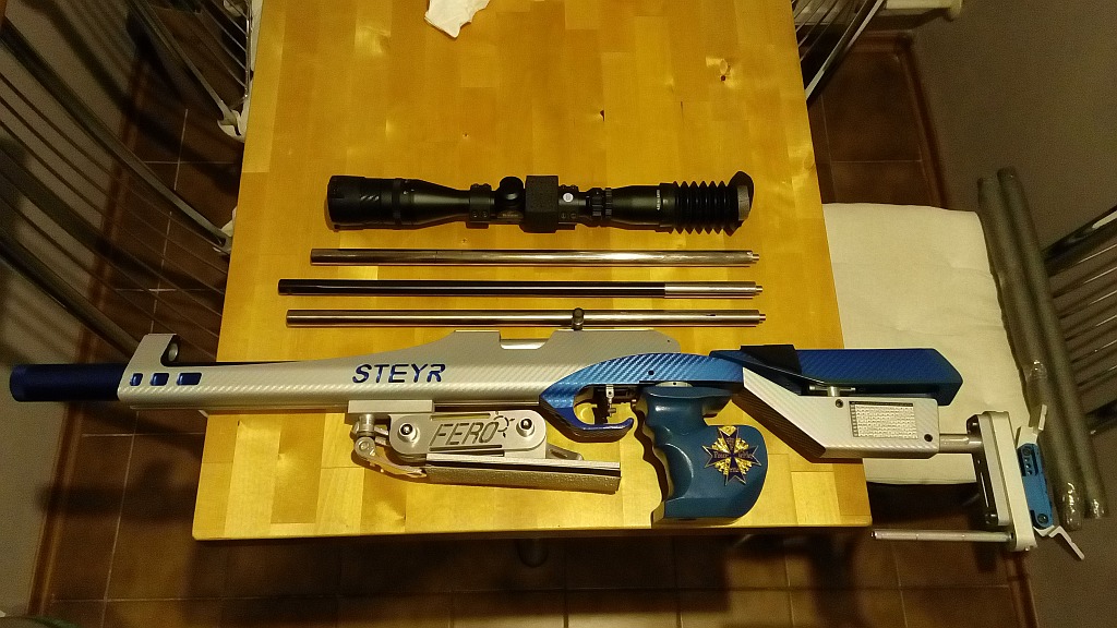

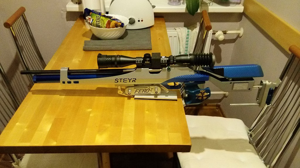

Este vybrat hlaven a Emilko je pripraveny na sezonu.

PoslaťNapísal: 04 Mar 2017, 08:20
nádhera, počas zimy si nezaháľal :thumbup:
PoslaťNapísal: 04 Mar 2017, 16:08
Birmovku uz absolvoval ? :ange:
