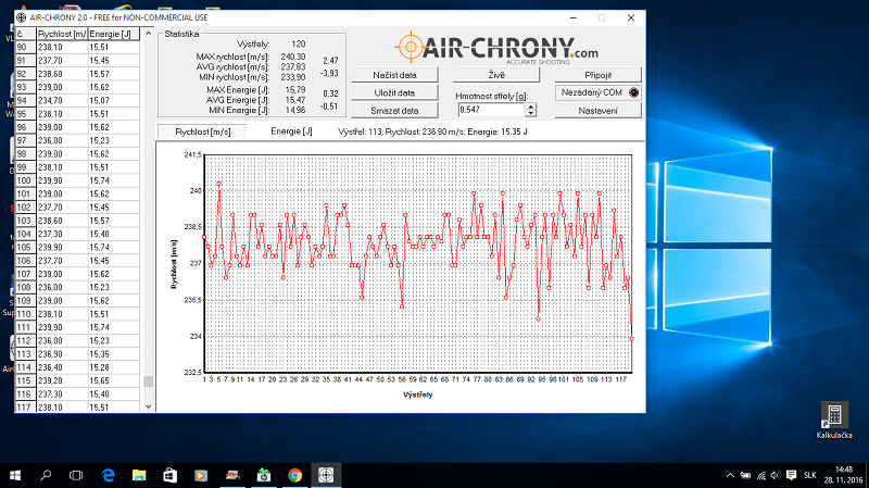

Znova som premeral Steyra, naplnene na 190-195b strielane nieco nad 60b potom to zacalo klesat.
Podla merani vychadza nastavenie regulatora na cca 60-70b, myslite ze to môze byt?

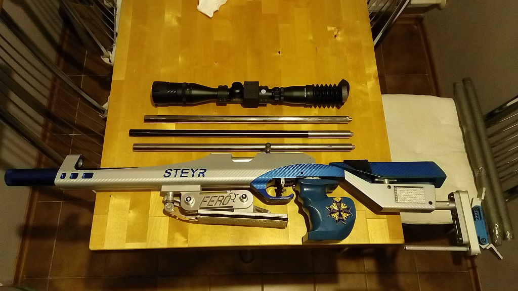

Este vybrat hlaven a Emilko je pripraveny na sezonu.

PoslaťNapísal: 04 Mar 2017, 08:20
nádhera, počas zimy si nezaháľal :thumbup:
PoslaťNapísal: 04 Mar 2017, 16:08
Birmovku uz absolvoval ? :ange:
PoslaťNapísal: 02 Apr 2017, 18:33
Dnes som sa celý deň trápil s uložením hlavne plavmo....to nieje len tak že dám dole predný červík po prípade prefrézujem osmičku aby sa to tam nedotýkalo, je to o inom ......hlavne vycentrovať hlaveň aby bola súosá s telom (housingom) teda aby nešla do prava alebo ľava a bola súosá s optikou a to je proste jemná piplačka. Iba na jedinom Steyery (Rasťov) som to videl OK bez úpravy lôžka upnutia hlavne (pod optikou kde sú dva červíky) Proste mikrobrúskou pomalyčky odbrusovať tie pozdĺžne výstupky kde sa opiera hlaveň tak aby sa ti cez osmičku nikde nedotýkala a neťahalo ju do jednej alebo druhej strany poprípade do hora kde bol červík s tým maličkým teflonom.
PoslaťNapísal: 02 Apr 2017, 19:01
Mozes sa pozriet aj na mojho milacika. Hlaven je v strede otvoru v osmicke, nikde sa neopiera. Je to tak z fabriky, nic som neupravoval.
