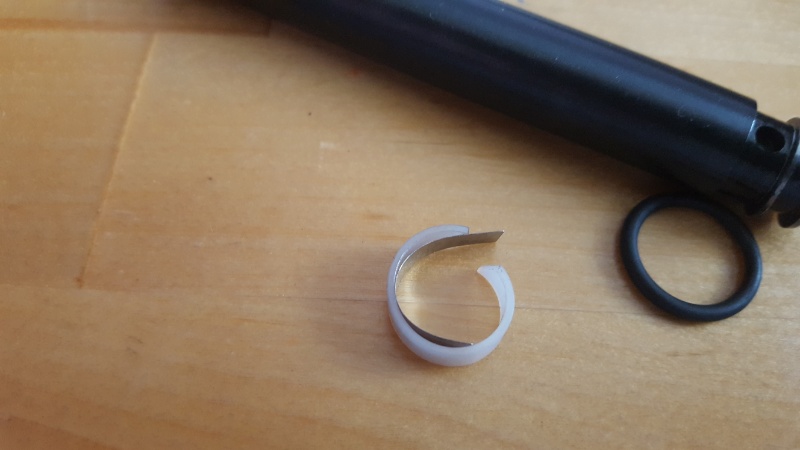

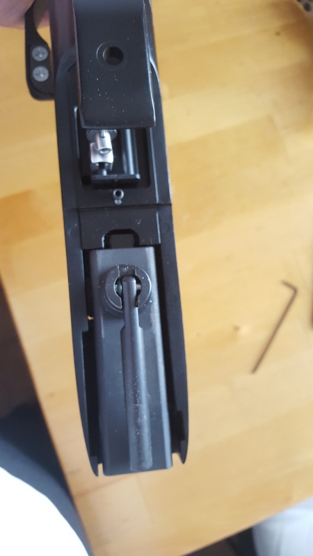

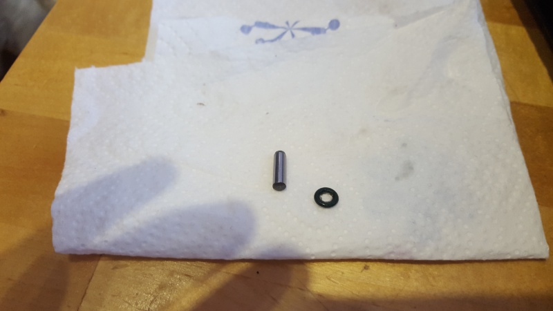

Pri tohtorocnej udrzbe nasich Steyr-ov, som si vsimol nejake drobne zmeny na Challenge oproti klasike. Cap, co drzi pistolovu rukovat celkom zosilnel a zmizla starlock podlozka, ktoru nahradil O-kruzok.
Dalsia vec ma celkom pobavila. Pred par tyzdnami, ked som robil udrzbu môjho Emila, som zistil, ze mi chyba jedna z troch drobných pruziniek v stabilizatore. Tolko som sa tomu cudoval, ze som stratil aj druhu. Vtedy som si pomyslel, ze miesto pruzin tam mohli davat pruzinovy plech. Dnes som rozobral stabilizator v Challenge a na moje prekvapenie miesto pruzin je tam plech. :idea: Asi zacnem nosit alobalovu capicu.

prezentované riešenie pištoľovej rukoväte je už aj v modeli 2014, avšak stabilizátor je ešte s pružinkami

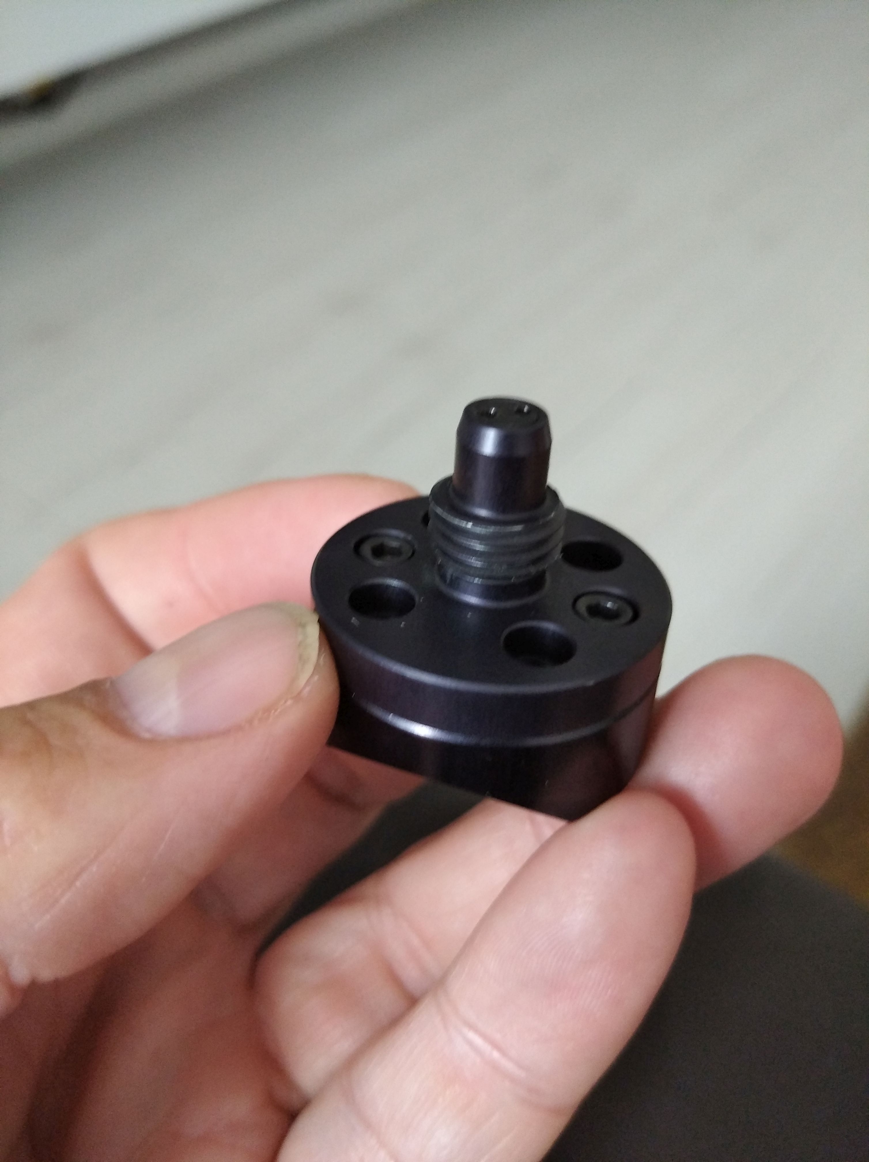

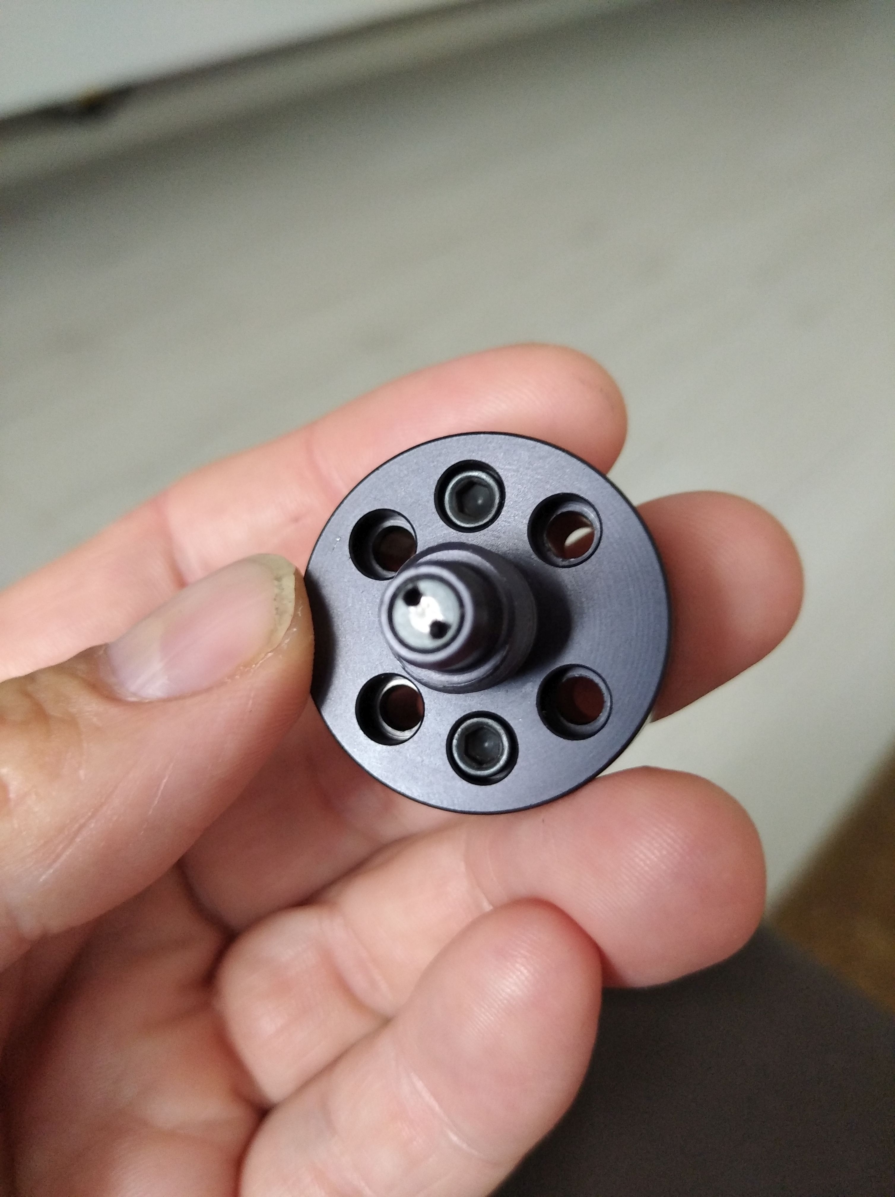

To co som si nepripustal po Bohumine, po Smolnickej Hute bolo skoro iste, sa dnes potvrdilo na chrone. Rychlost mojho HFT Steyra bola od 235,4 m/sek do 250,7 m/sek. Jedna rana bola 154,2 m/sek.
Objednal som novy regulator od Vargu a dnes mi prisiel regulator, ale pouzity. Pokusil som sa to nafotit. Na cele regulatora je vidiet otlacenie od ventilu kartuse. Na zavite je vidiet stopy po zavite kartuse. Zo zadnej strany pod urcitym uhlom dopadu svetla je vidiet otlaceny O- kruzok 6x2. Som totalne vytoceny. Znechutili mi tymto cele majstrovstva. Rozoberat dalsiu pusku a brat z nej regulator sa mi nechce. Nemate nahodou niekto na predaj novy regulator na Steyr? Som v koncoch.

Fero napadlo mi, že by to mohlo byť vysvetlené dvoma spôsobmi.
Po prvé tak, že nemali samostatný regulátor, chceli vyhovieť zákazníkovi tak vybrali regulátor z novej pušky, ktorú mali v ponuke a keď im príde regulátor tak si ho tam vmontujú. Lebo Ti chceli poslať čo najskôr regulátor nakoľko si im pravdepodobne povedal, alebo napísal, že ho potrebuješ súrne.
Po druhé- to je podľa mňa menej pravdepodobné, že namontovali regulátor do pušky, aby ho vyskúšali a nastavili tlak na správnu hodnotu 85 bar. Ja si myslím, že ide o tu prvú možnosť. Neobhajujem ich, len mi toto napadlo ako logické vysvetlenie toho, prečo regulátor už bol namontovaný na puške.

Ma to logiku co pises, keby som uz nedostal odpoved od M. Vargu, tak by som tomu mozno veril. Odpoved je, ze oni posielaju iba novy tovar ktory im pride zo Steyru. On tovar nebali, tak to nevidel. Ak si myslim, ze je tovar v stave ako pisem, mam regulator poslat spat, vratia mi peniaze a regulator si mam objednat niekde inde.
Napisem do Steyru co to dodavaju obchodnikom za second hand.

Aj to môže byť pravda, čo Varga udáva, teda že to tak prišlo z fabriky. Ja si sám ladím regulátor a nastavujem tlak. Keď to však chcem urobiť tak musím regulátor našrubovať na manometer a následne namontovať kartušu a potom následne regulačným šrubom nastaviť požadovaný tlak opakovaným skúšaním. Keď chcem to nastaviť regulačným šrubom, tak to všetko musím vyšrúbovať a potom následne našrúbovať, zase odmerať, koľko som nastavil a skontrolovať to a to dovtedy opakovať pokiaľ nie som na požadovanom tlaku. nemyslím si, že to ináč robia vo fabrike, len to pravdepodobne urobia oveľa skôr ako to trvá mne, lebo už s tým majú veľkú skúsenosť a prax. Neviem si naozaj predstaviť ako by nastavili tlak 85 bar bez toho aby to nenašrubovali na manometer a na kartuš. Čo som ja komunikoval s Vargom tak absolútne nebol ochotný mi prestaviť a nastaviť regulátor na 15, alebo 16J, opakovane mi povedal, že takéto služby oni neposkytujú. takže asi bude pravda, že to nastavujú priamo vo fabrike Steyr. Ten regulátor môže byť fungl nový, ale to nastavovanie na ňom zanechalo tie mechanické stopy. Viem o tom niečo, lebo ako som už písal sá si to tak ladím. Nerád to robím, je to hrozná babračka, ale potom sa to pozitívne prejaví na trati a puška sa odmení. :)

Toto je treti regulator ktory menim na nasich 3 Steyroch a ani jeden nejavil taketo znamky opotrebovania. Dva roky sa tesim na majstrovstva a ked nezozaniem novy regulator pojdem s AA S400.

Chápem, ale ja by som sa k tomu teraz postavil čisto pragmaticky, nahodil by som ho na pušku a dal by som sto rán medzi 100 a 200bar a bol by som zvedavý na konzistenciu úsťovky. Ak by bola dobrá, tak by som to už neriešil a nechal ho na puške. Vyspi sa na to a skús pomerať tie úsťovky. Emócie daj bokom teraz. AA S400 je určite skvelá puška, ale po ergonomickej stránke na Steyr určite nemá.
