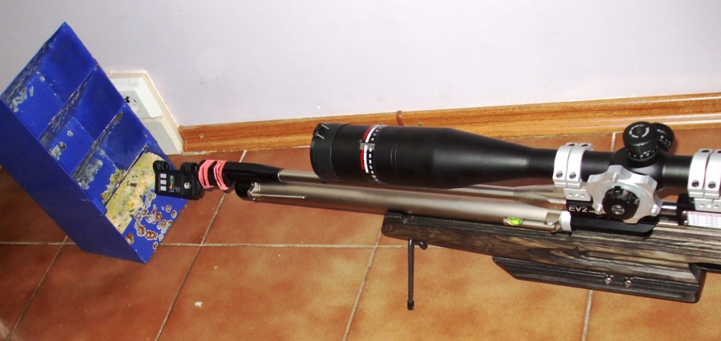

Simona dnes bola na prijimacich skuskach. Ja som sa trochu nudil. Konzistenciu EVa som meral iba u Exactov roznych sarzi. Po prejdeni na strelivo AA Field sa zdalo, ze tomuto strelivu nejako chybaju ulety. Tak som sa dnes odhodlal zmerat konzistenciu EV2 s tymto strelivom. Rozlozil som sa v kuchyni. Mam iba Combro, tak to berte ako chcete. Po plneni mi rychlost, vzdy klesne o cca 8m/sek. Tak bolo tusim aj v Cingove pri kontrole cez Chrono, kde som isiel s cersvo natlakovanou. Nemam to odmerane, lebo Combro mi dva krat ukazalo bad a menil som polohu voci hlavni.
Teda to zhrniem. Diabolky AA Field 4,52mm. Nevazene, netriedene, priamo z krabicky.
Zaver. Zatial najlepsi vysledok v mojej historii.

Situacia sa podstatne zmenila a zda sa, ze regulator mojho EV2 isiel do regulatoroveho neba. Viac info zajtra, este nieco pomeram.
Vypada to tak, ze Skycov pretrpim a potom reklamacia. :evil: :evil: :evil: :contrac:
