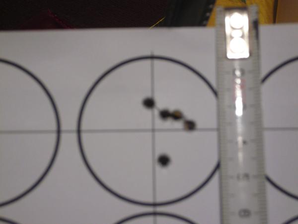

dnesnych 5x48m FT sed
AR20_48m.jpeg [ 26.6 KiB | Zobrazené 4174 krát ]
 Predmet príspevku: Re: HAMMERLI AR 20 FT
PoslaťNapísal: 21 Aug 2012, 21:39
Palo nestras, ale je pravda, ze si tusim zacinate rozumiet. To bolo strielane s Heavy?
PoslaťNapísal: 22 Aug 2012, 06:34
nie klasika exact
