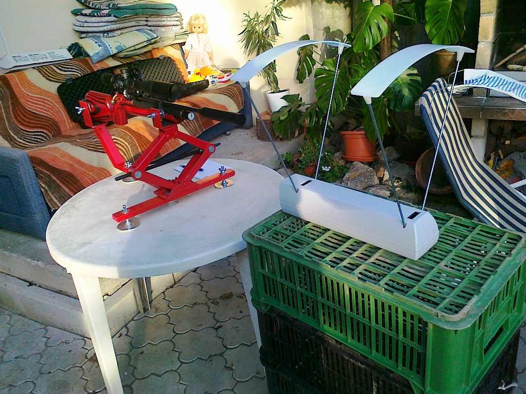

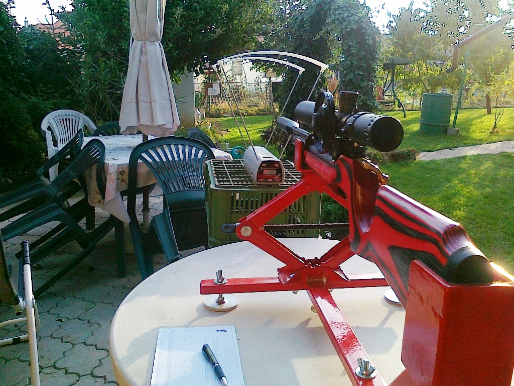

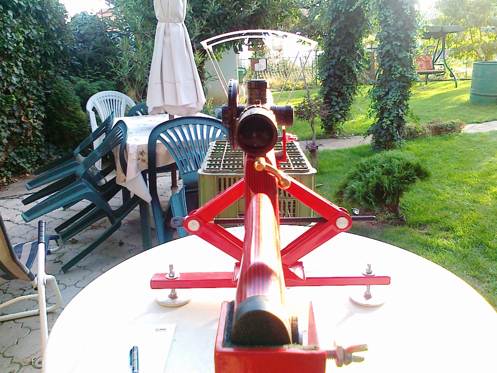

Tu sú fotky ako som to meral.
Meranie 1.jpg [ 430.62 KiB | Zobrazené 4452 krát ]
Meranie 2.jpg [ 439.1 KiB | Zobrazené 4452 krát ]
Meranie 3.jpg [ 435.92 KiB | Zobrazené 4452 krát ]
