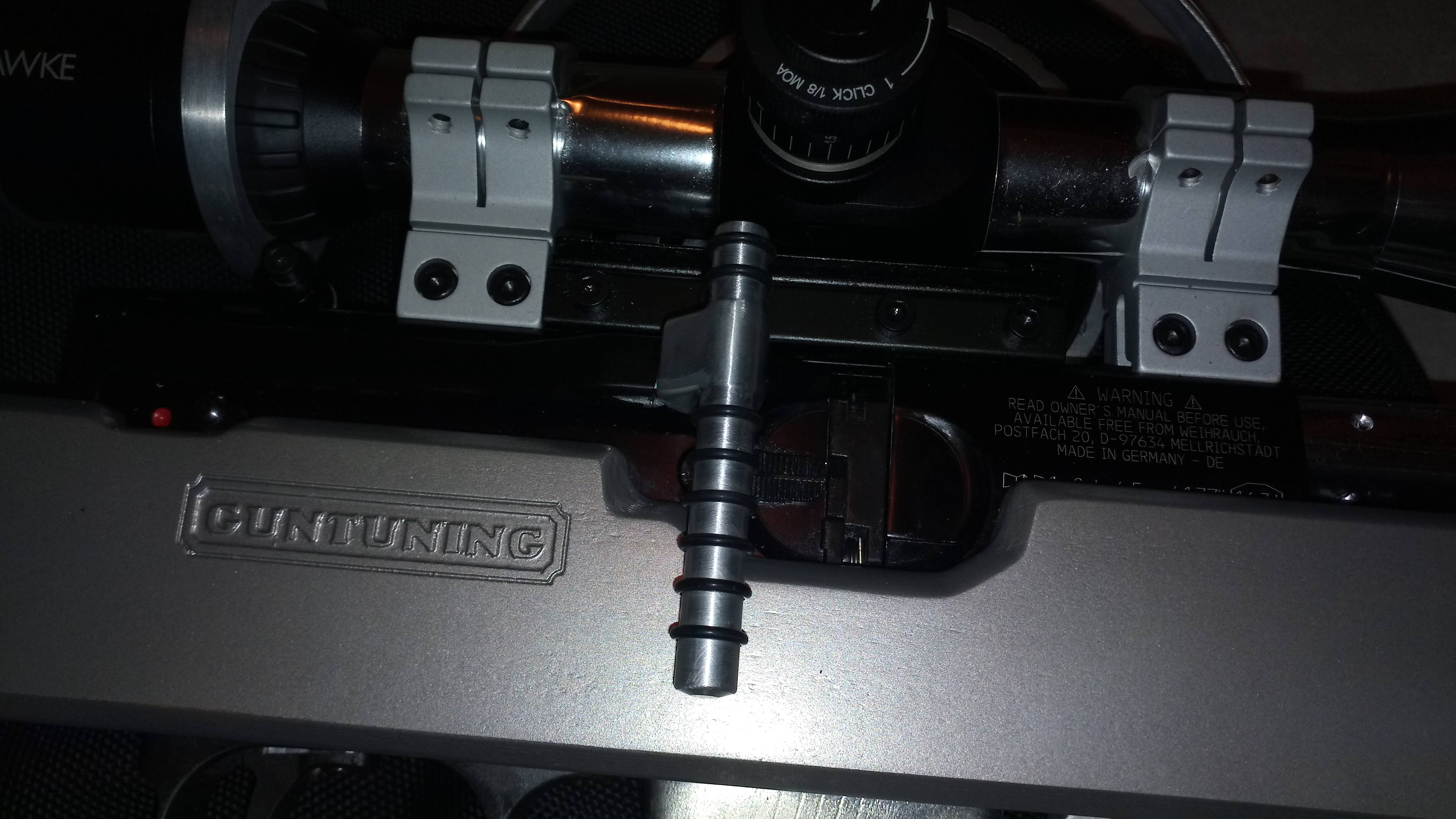

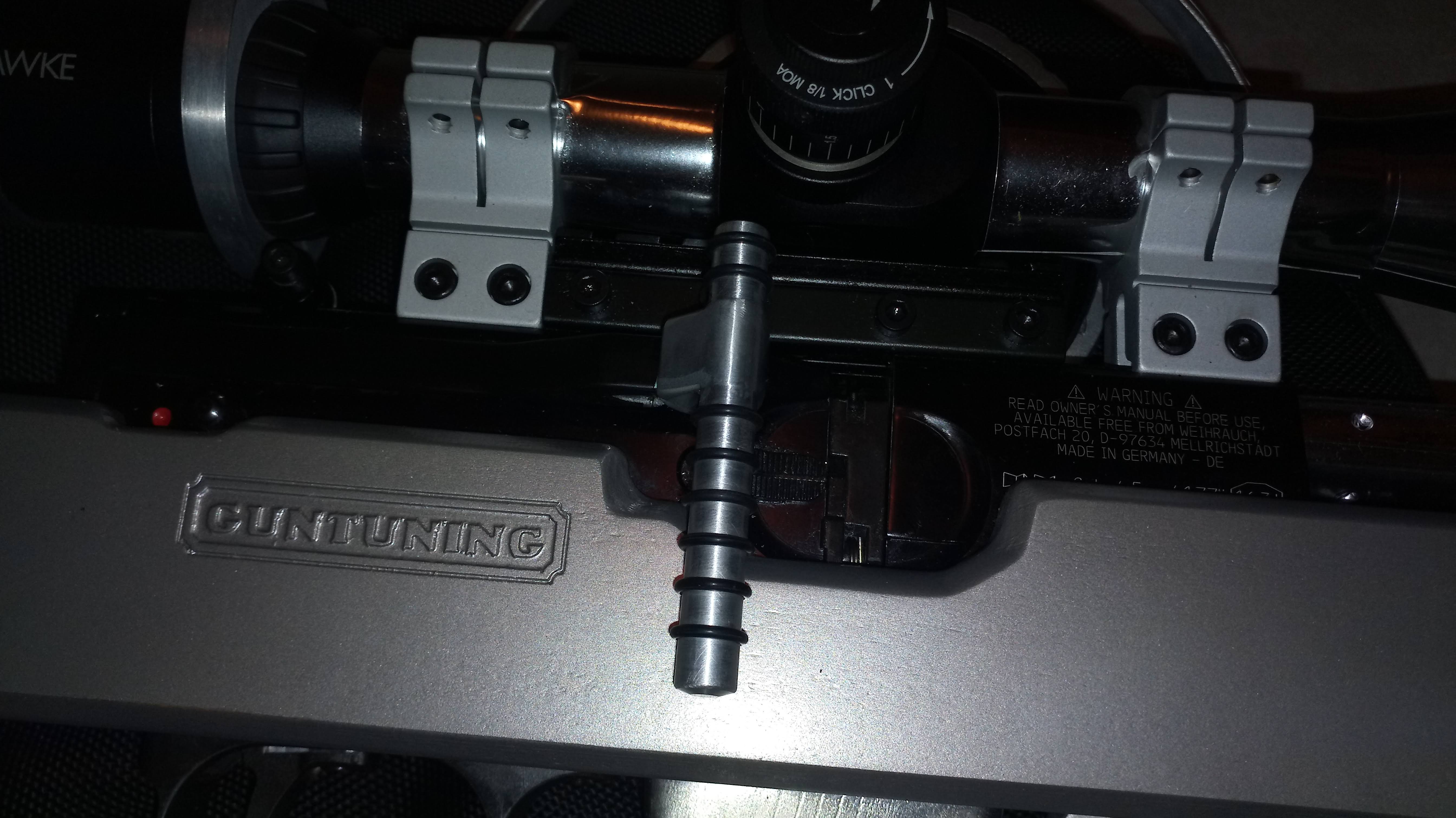

Trochu som upravil natahovaciu paku aby som ju lahsie nasiel.
IMG_20220104_074600.jpg [ 726.8 KiB | Zobrazené 8619 krát ]
IMG_20220104_074548.jpg [ 637.82 KiB | Zobrazené 8619 krát ]
PoslaťNapísal: 05 Jan 2022, 07:02
Paráda :thumbup:
