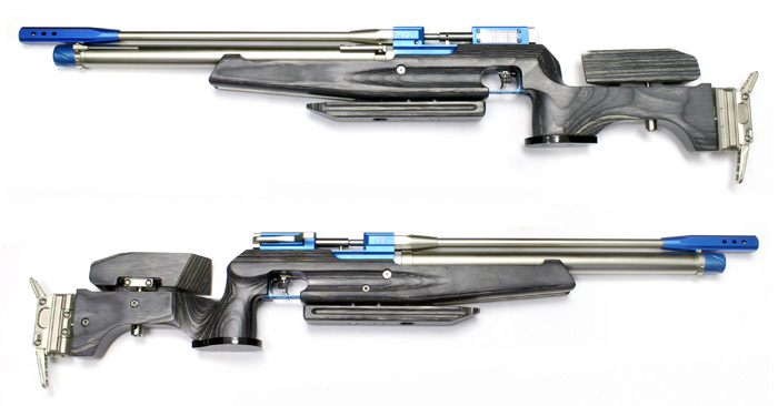

Jedna z najlepších športových Field Target zbraní od anglického výrobcu AIR ARMS - jednoranný špeciál
AA-EV2.jpg [ 55.41 KiB | Zobrazené 48328 krát ]
Špecifikácia:
Celková dĺžka: podľa nastavenia pažby
Dĺžka hlavne: 420 mm
Hmotnosť: 4140 g
Plniaci tlak: 200 bar
Úsťová energia: 16 J
Počet rán na jedno naplnenie kartuše: 100
Spôsob plnenia: quick fill
Spôsob nabíjania: bočnou pákou
Plná nastaviteľnosť všetkých dôležitých častí
Štandardné príslušenstvo: indikátor vetru, vodováha, tlakomer, spodná drážka
Odkaz na stránku výrobcu: http://www.air-arms.co.uk/products_EV2.html

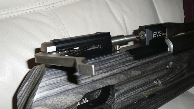

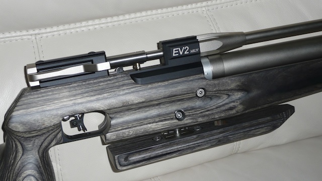

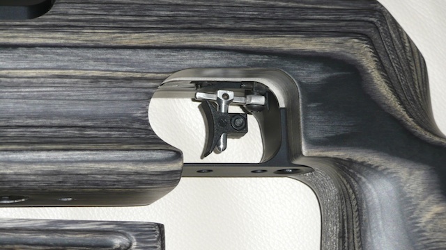

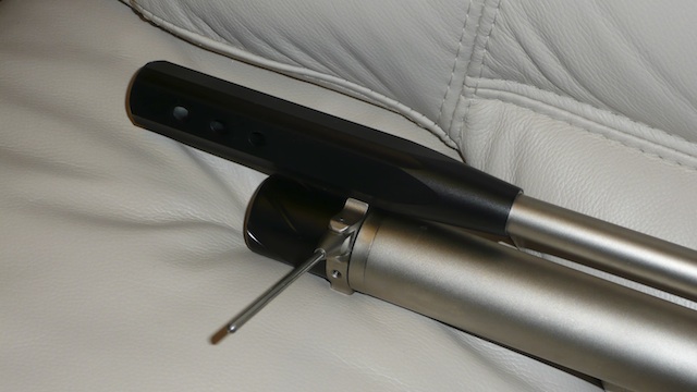

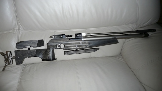

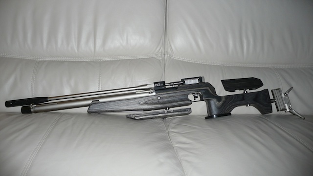

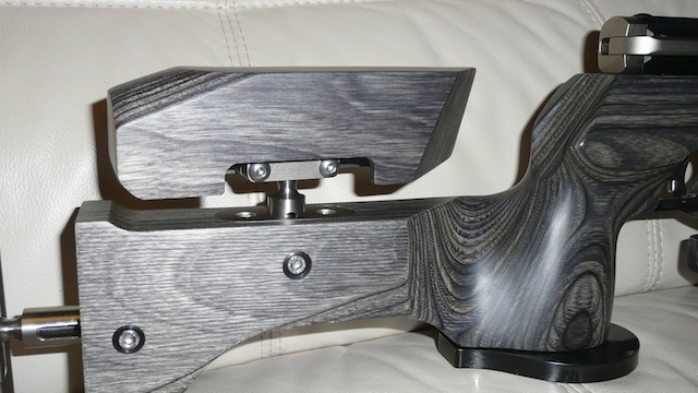

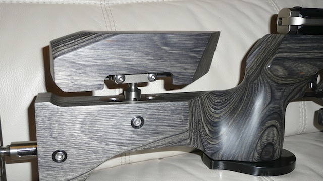

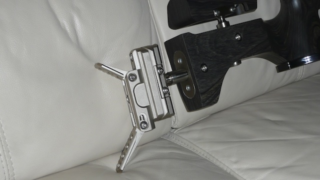

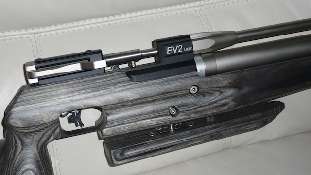

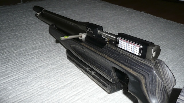

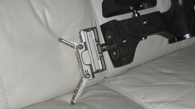

a tu je pár foto už tej mojej: :pompom:
keď príde optika (Bushnell Elite 6400 4,5-30x50 MD) a budú aké také podmienky tak nastrelím a dám nejaký seriózny terč
P1040003-1.jpg [ 88.6 KiB | Zobrazené 48328 krát ]
P1030998-1.jpg [ 59.54 KiB | Zobrazené 48328 krát ]
P1030996-1.jpg [ 75.78 KiB | Zobrazené 48328 krát ]
P1030995-1.jpg [ 50.96 KiB | Zobrazené 48328 krát ]
P1030991-1.jpg [ 60.99 KiB | Zobrazené 48328 krát ]
P1030993-1.jpg [ 78.36 KiB | Zobrazené 48328 krát ]
P1030992-1.jpg [ 87.55 KiB | Zobrazené 48328 krát ]
P1030986-1.jpg [ 82.81 KiB | Zobrazené 48328 krát ]
P1030984-1.jpg [ 50.89 KiB | Zobrazené 48328 krát ]
