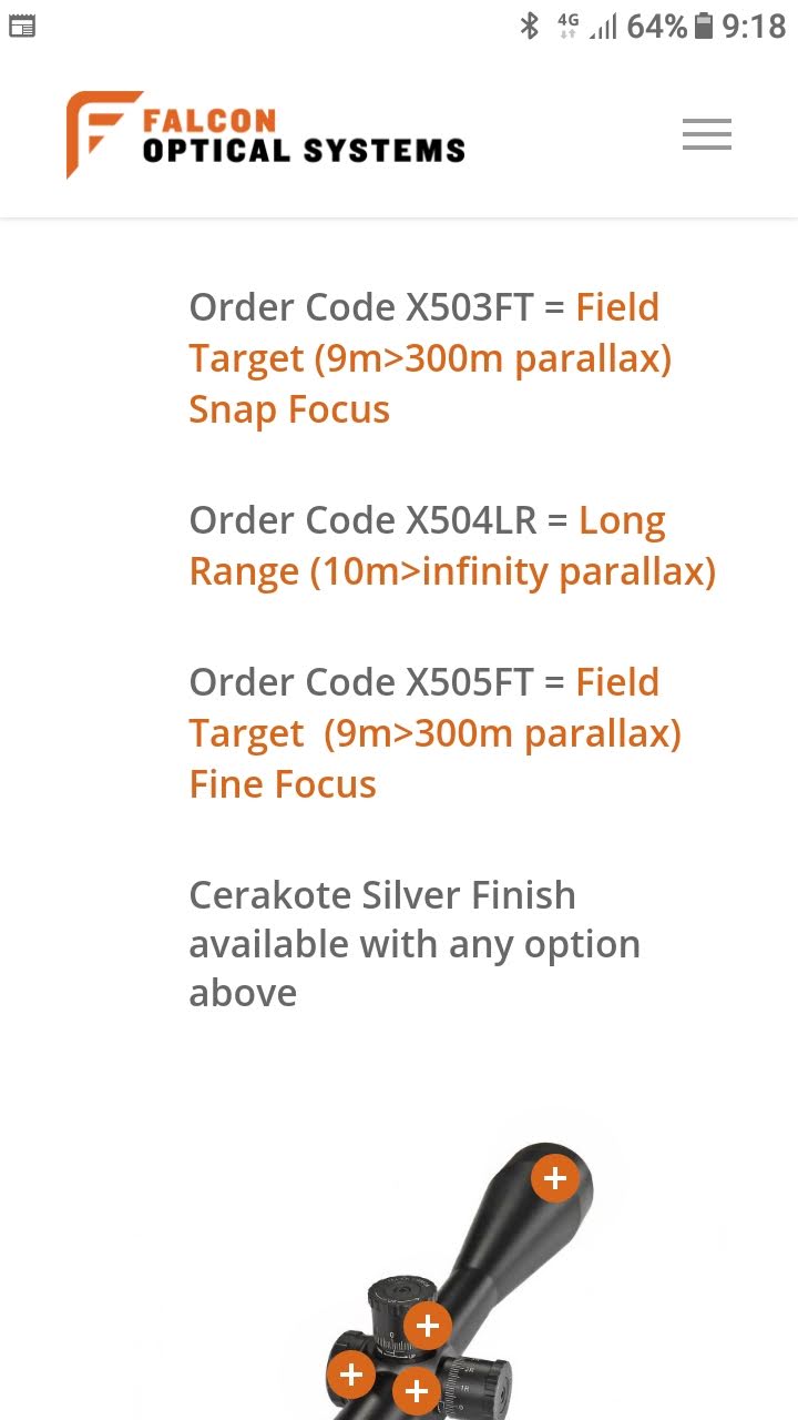

Nie je to sice T50, ale X50, konkretne model 505 s predlzenym chodom paralaxy. Uvidime, nejaky cas potrva si na to zvyknut. Nikko je v najlepsej kondicii, celkom som vahal ci ho vymenit. Dnes sa stalo, Nikko islo do krabice, ale je pripravene sa vratit. Asi FT zostavu zoberiem do Skycova, kde ho nastrelim a urobim klikaci tahak.

Také plusy čo ma "presvedčili" prečo som si zaobstaral Falcon X505 FT fine focus, teda model s dlhým chodom kolesa paralaxy hlavne pri vzdialenostiach od 40 do 50 metrov bol toto hlavný dôvod a aj že na jednu otáčku komínkom dáte celých 10 MOA čo ja som potreboval hlavne z dvôvodu pretočenia komínka nakoľko "točím komínkom" až 9,3 MOA.(big nikko len 9 MOA) a na priemer večší a čitateľnejší komínok oproti nikku, výhoda pre tých čo nepotrebujú okuliare tak nemusia kupovať hrubé a fin. drahé komínky.

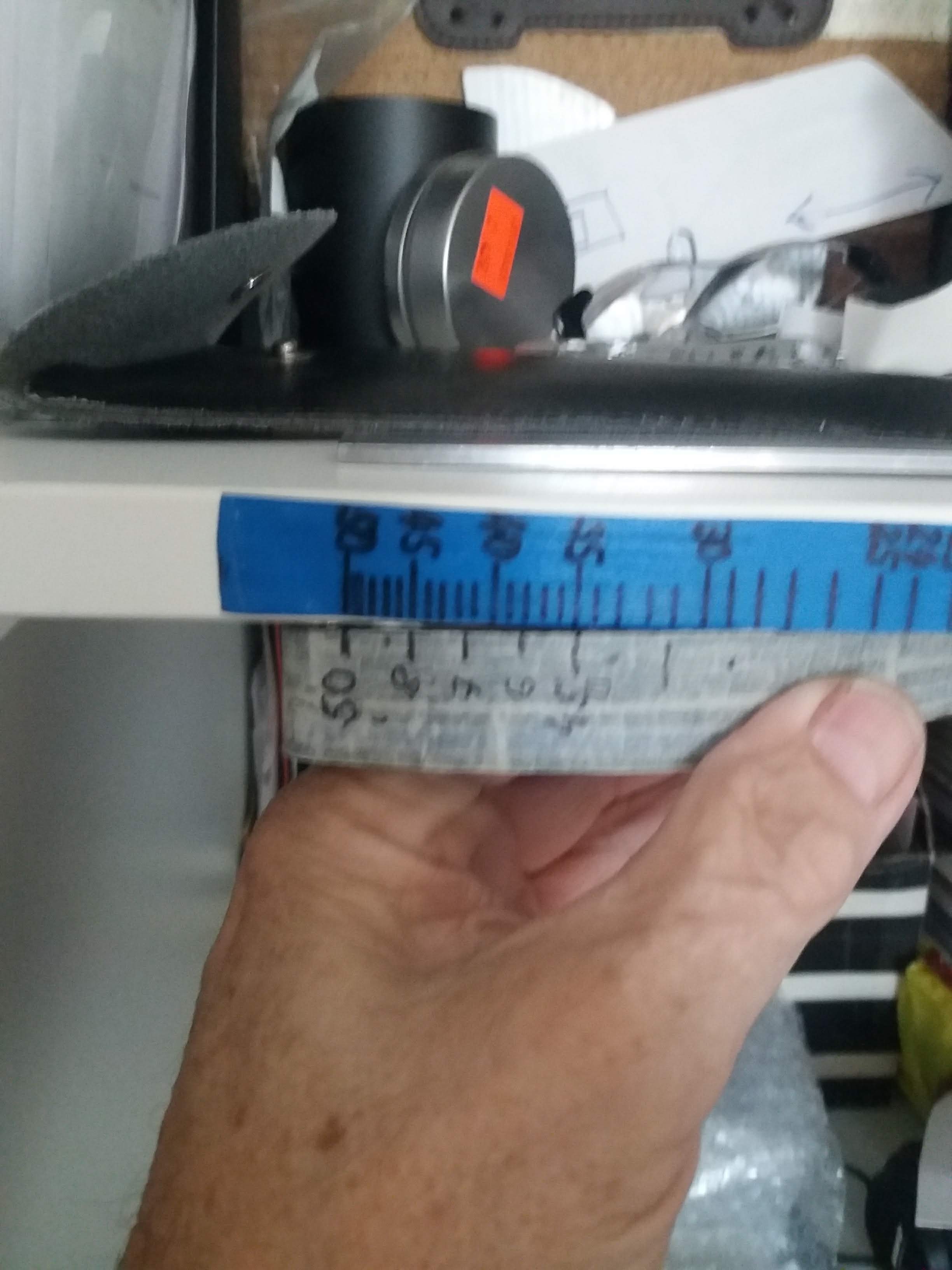

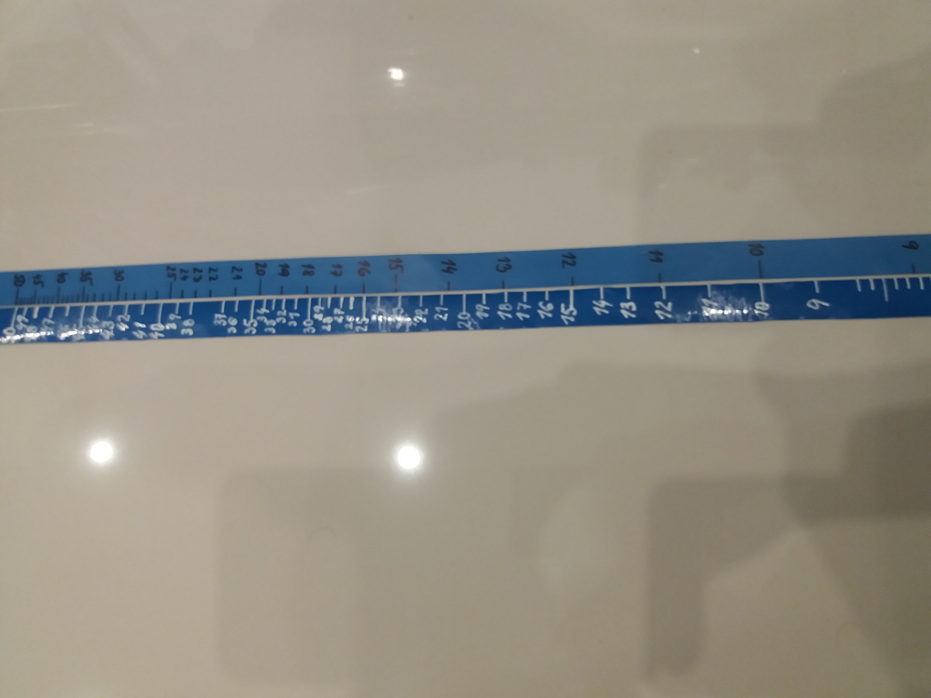

Tak v prvom rade to čo výrobca naozaj deklaroval že tento model 505 má dlhé vzdialenosti na kolese paralaxy je pravda, naozaj vzdialenosť na kolese pri merani na 48 až 50 metrov je 10 mm (big nikko len 2 mm) a od 45m až 46m je to až 7 mm (big nikko len 1,5 mm), proste jedným slovom vzdialenosť na kolese paralaxy od 45-50 m sa mi pri falcone troj násobne predlžila ,Nikko 1 cm Falcon 3,1 cm.

Mínusy sú skôr také že nezvyk po trinástich rokoch zaostrovania s nikkom kde pri max vzdialenostiach 45-50 m je že pohli ste kolesom paralaxy o tri milimetre a v podstate stále ostrý obraz respektíve keď bola sklopka v tieni tak stále neostrý obraz. Nikdy som si nebol istý či je to 48 metrov alebo 45 metrov a už vôbec pri meraní 48 - 50 metrov.
No zo začiatku meranie s Falconom ma tieš trochu potrápilo kým som si zvykol na podstatne dlhší chod kolesa pri meraní dlhých vzdialeností ale tu je to určenie skutočnej vzdialenosti naozaj presnejšie a pri opakovanom meraní tej istej vzdialenosti pri slnečnom počasí som sa "kopol" len pár krát a to iba o jeden meter. Uvidíme ako mi to pôjde na súťažiach v strese nakolko teraz som mal aký taký kľud i keď som nemal puškohľad pripevnený na puske len opretý o stôl čo sťažilo fixný posed a "nekmit" zameriavaného objektu. Čo ma prekvapilo bolo ale meranie vzdialeností od 9 po 16 m ktoré sa na kolese par. rapídne zmenšili napr 9-10 m to je 2 cm (big nikko 7 cm)a 15-16m už len 1 cm (nikko 1,5cm),ale meranie max presné nakoľko stačí pohnúť kolesom dva milimetre a už mierne rozmazaný obraz čo na big nikku ste ostrili plynulo na dlhšej "dráhe" kolesa čo je opak Falconu ale zato hlavná výhoda Falconu je že u neho je dlhší (presnejší) chod pri meraní veľkých vzdialeností (45-50m) ako som už predtým spomenul a prioritne bol za týmto účelom takto aj vyrobený. Pripomínam že či big nikko alebo Falcon malo pri mojom porovnávaní vždy identické koleso paralaxy takže rozdiely sú max korektné čo sa týka vzdialeností na kolese paralaxy a neupredňostňujem žiadny z týchto dvoch optík. Z mojej strany sú to pravdivé porovnávania aj keď desať ročná skúsenosť z nikkom oproti chvíkovej skúsenosti s Falconom ma mohli trochu ovplyvňovať.

Tak dám sem pár foto že na aký "objekt" som zaostroval , taká malá kartička, a ďalej porovnanie vzdialeností na kolese paralaxy (big nikko je modrý pásik)

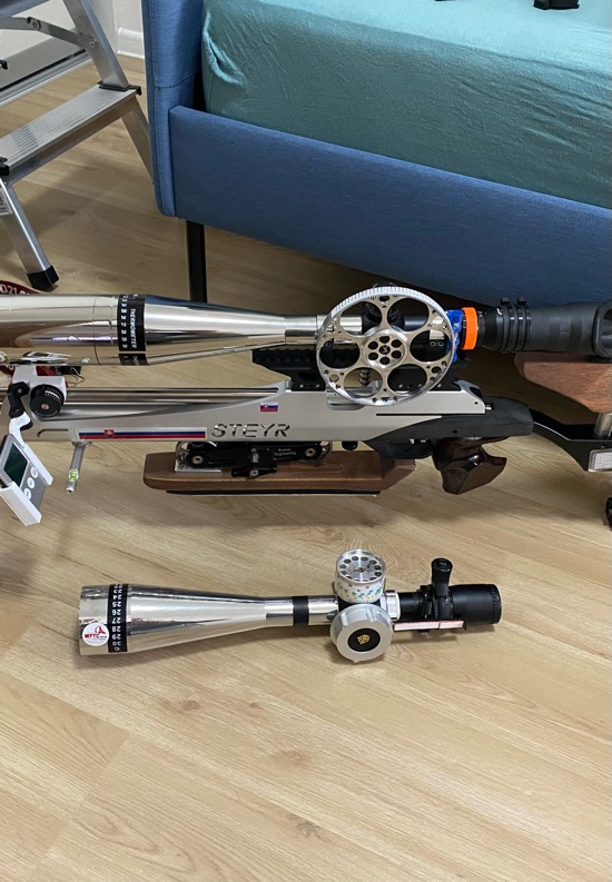

Malé porovnanie ociachovaneho kolesa garima https://www.garima.it/blade2-270
Nikko versus falcon
