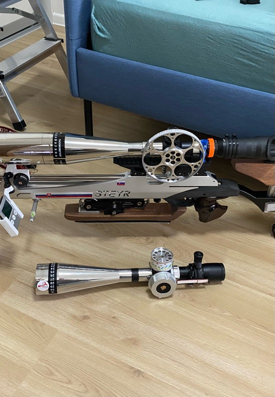

Nie je to sice T50, ale X50, konkretne model 505 s predlzenym chodom paralaxy. Uvidime, nejaky cas potrva si na to zvyknut. Nikko je v najlepsej kondicii, celkom som vahal ci ho vymenit. Dnes sa stalo, Nikko islo do krabice, ale je pripravene sa vratit. Asi FT zostavu zoberiem do Skycova, kde ho nastrelim a urobim klikaci tahak.

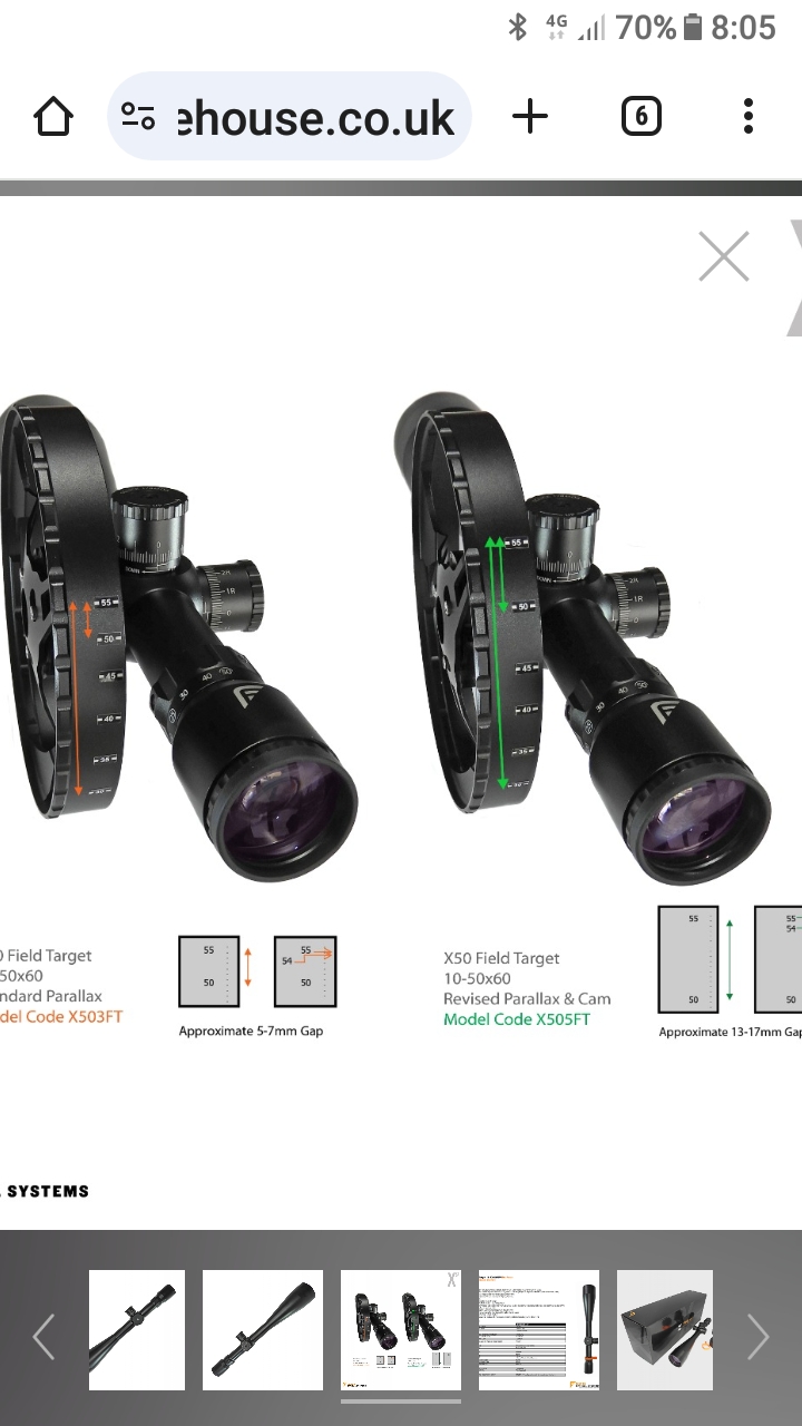

Také plusy čo ma "presvedčili" prečo som si zaobstaral Falcon X505 FT fine focus, teda model s dlhým chodom kolesa paralaxy hlavne pri vzdialenostiach od 40 do 50 metrov bol toto hlavný dôvod a aj že na jednu otáčku komínkom dáte celých 10 MOA čo ja som potreboval hlavne z dvôvodu pretočenia komínka nakoľko "točím komínkom" až 9,3 MOA.(big nikko len 9 MOA) a na priemer večší a čitateľnejší komínok oproti nikku, výhoda pre tých čo nepotrebujú okuliare tak nemusia kupovať hrubé a fin. drahé komínky.

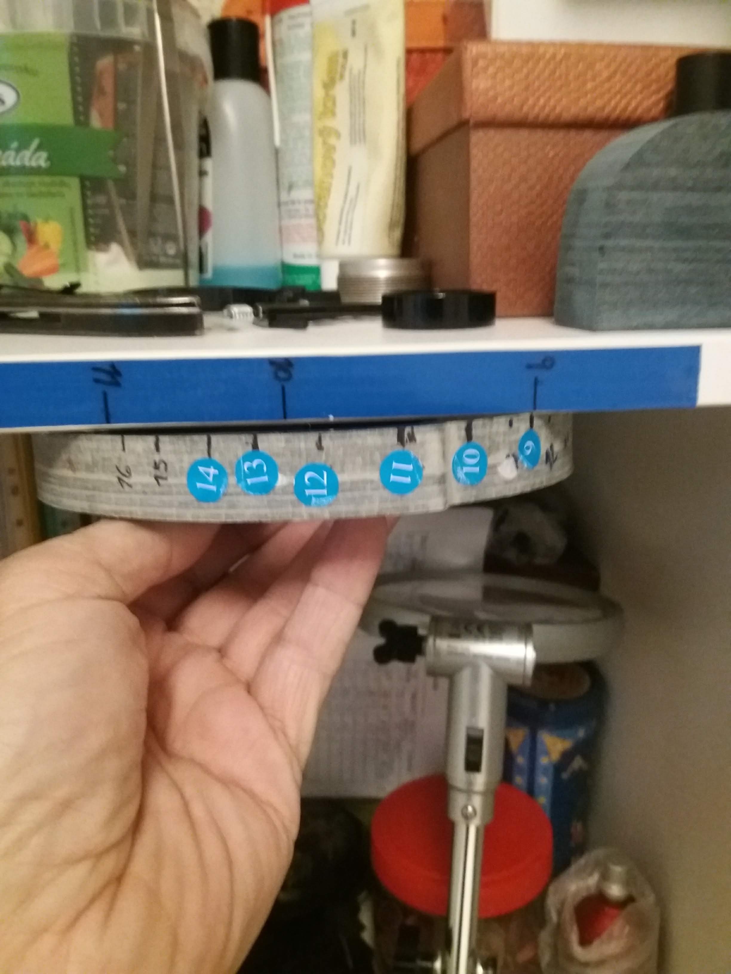

Tak v prvom rade to čo výrobca naozaj deklaroval že tento model 505 má dlhé vzdialenosti na kolese paralaxy je pravda, naozaj vzdialenosť na kolese pri merani na 48 až 50 metrov je 10 mm (big nikko len 2 mm) a od 45m až 46m je to až 7 mm (big nikko len 1,5 mm), proste jedným slovom vzdialenosť na kolese paralaxy od 45-50 m sa mi pri falcone troj násobne predlžila ,Nikko 1 cm Falcon 3,1 cm.

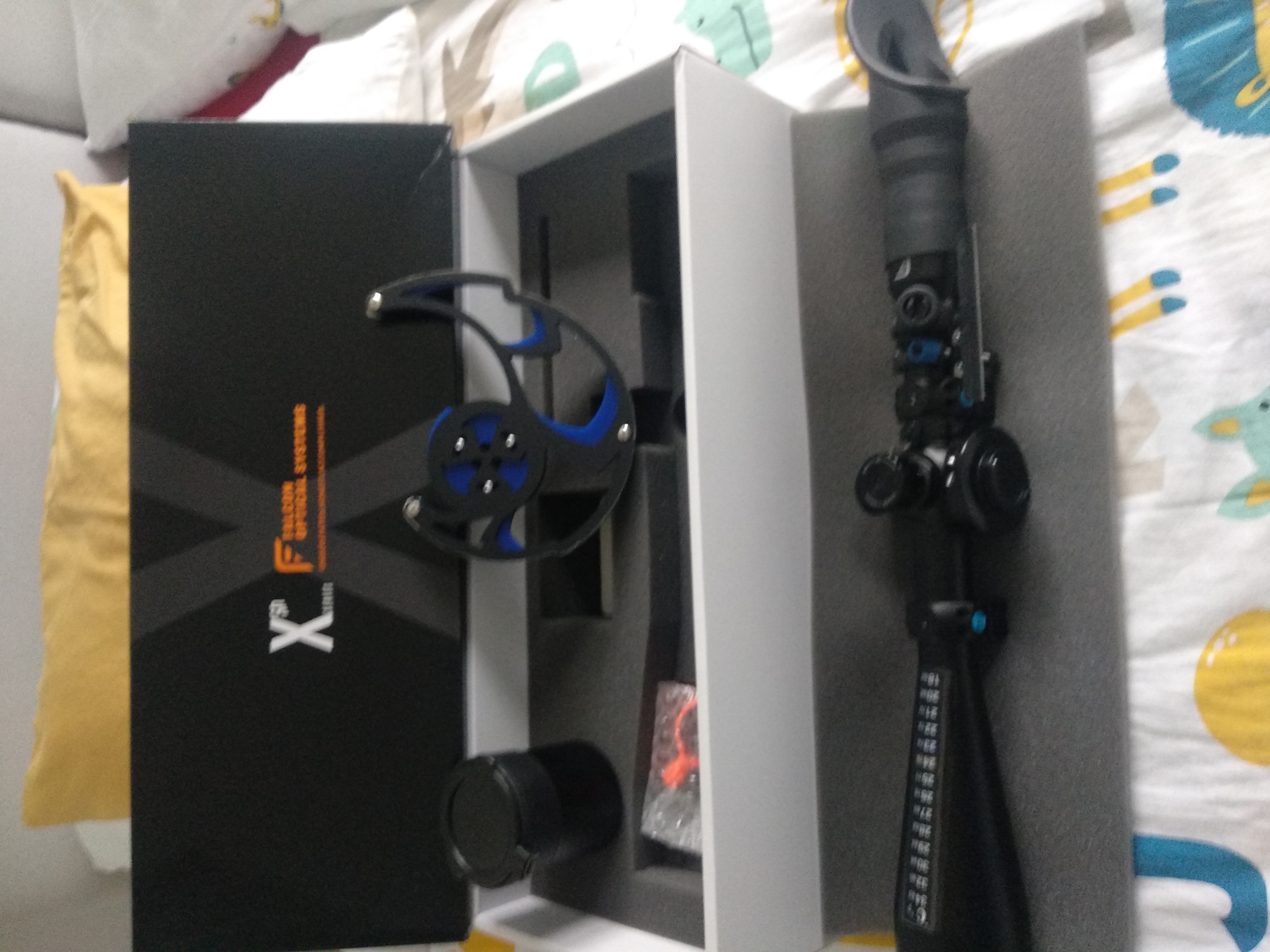

V krabici oproti big nikku som si nenašiel žiadne večšie koleso paralaxy ale zato tam bola clona a výklopné kryty + oranžová páčka zoomu čo zase big nikko nemalo.

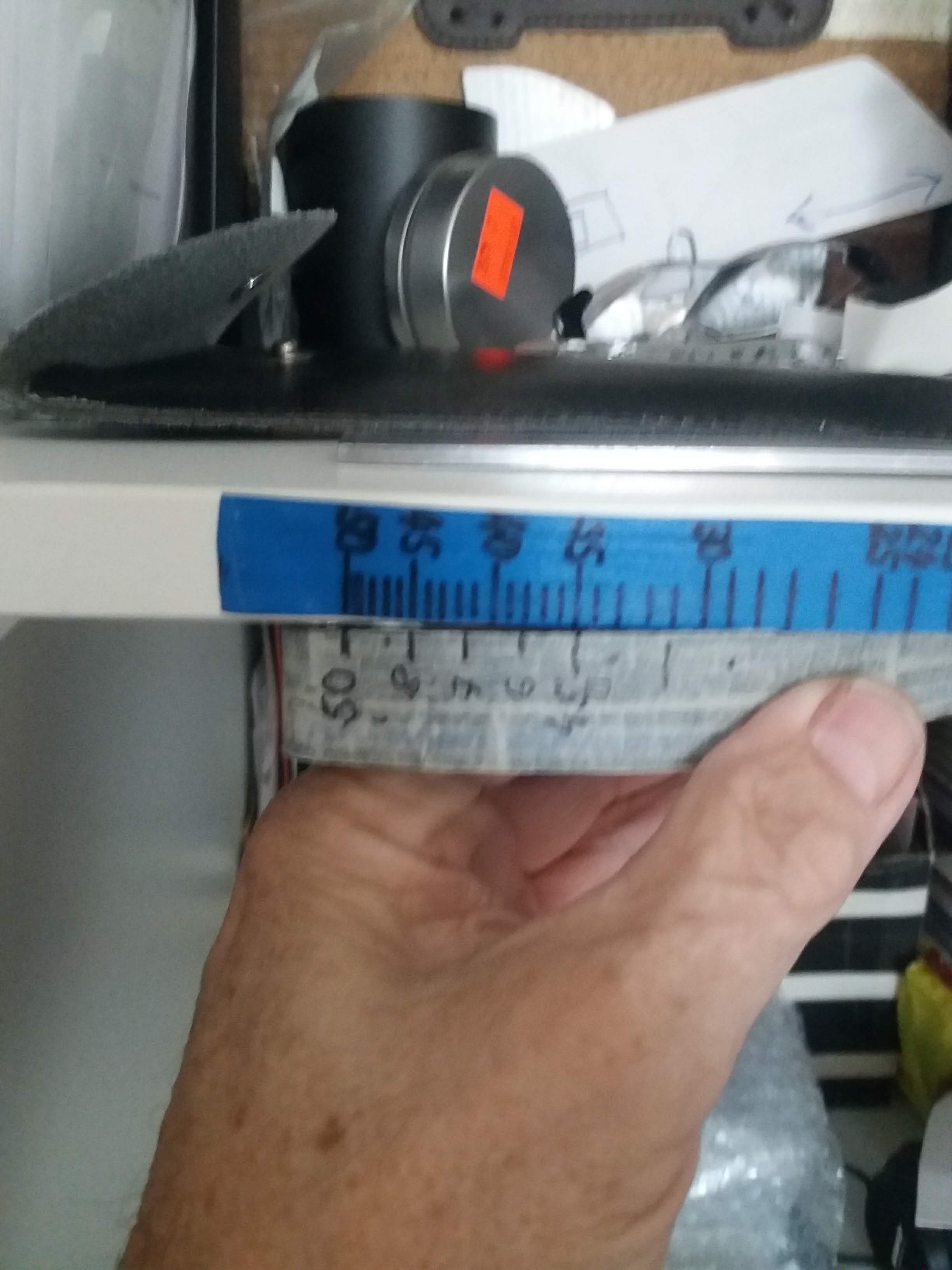

Tak dám sem pár foto že na aký "objekt" som zaostroval , taká malá kartička, a ďalej porovnanie vzdialeností na kolese paralaxy (big nikko je modrý pásik)

Pekne si to Zdenko napisal. Vsetko je absolutna pravda. Ja sa zacinam obavat tej velkej vzdialenosti na kolese paralaxy. Meral som iba par krat, dokonca som si kvoli Falconu vyrobil pazbu na kroru som ho osadil. Myslim, ze medzi 40 az 50m som nameral rovnako velmi malo krat. Pri Nikku zostal obraz ostry okamzite, pri Falcone dochadza k zaostreniu pozvolne. Odhadnut ten spravny bod kedy je zaostrene, je pre mna momentalne nemozne. Verim ze sa to treningom zlepsi. Ked nie, mam Nikko s ktorym si dokonale rozumiem a je v 100% kondicii.
