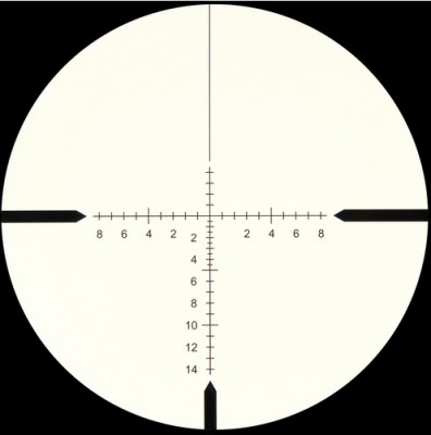

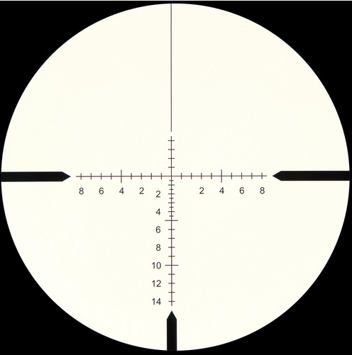

Osnova je celkom dobra na tom puskohlade, normalne sa mi to pozdava.

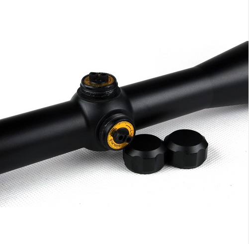

Kominky - bezne prevedenie pre tuto triedu puskohladov.

S Kandarom som odstrieľal asi 8 súťaží a dohromady aj s tréningmi 6 krabičiek diaboliek. Po niekoľlých súťažiach som našiel optimálne nastavenie AO na cca 27yd, čo celkom komfortne pokrýva HFT vzdialenosti. Osnova je doslova stavaná na túto súťaž: Nastrelené mám na 19m a 25m a všetky ostatné vzdialenosti mám v oblasti, ktorá je podelená na osnove ešte na half-mil-doty. Na blízke vzdialenosti je to výrazne presnejšie ako 3 „burris-doty“. Ovládanie je AO je veľmi čisté a tuhé tak akurát. Klikacie točítka sú typicky čínske – dajú sa ovládať aj prstami ale mám pocit, že hmatník a hriadeľ sú spojené s malou vôľou. Na pohyb kríža, to nemá síce vplyv, keďže ten aretuje „klikátko“ na hriadeli. Na windage som po prvom nastrelení už nikdy nesiahal a potom ako som vždy pred súťažami začal dolaďovať úsťovú rýchlosť, tak ani na eleváciu. Osnovu mám na súťažiach vždy osvetlenú na červeno (je možné prepnúť aj na zeleno), čo hlavne v decembri dosť pomohlo. Jedna baterka vydrží na stredné nastavenie asi tak maximálne 4 súťaže. Čo sa týka optických kvalít, tak nijak nevybočuje z radu „značkových“ čínskych výrobcov ako Hawke, Delta, Falcon, MTC... Podľa Kubajzza, ten Kandar vyšiel pravdepodobne z tej istej OEM fabriky ako všetky ostatné „číny“. Chyba paralaxy je znesiteľná a dá sa kreatívne využiť na odhadovanie vzdialenosti. Nepríjemné sú javy, keď do puškohľadu svieti cez okulár – tomu by pomohla očnica, ku ktorej som si ale vypestoval averziu. Slnko z objektívu nie je až také strašné, ale aj tak by sa tým nedalo nič spraviť, pretože na objektíve nie je závit pre clonu. Na dioptrickej korekcii chýba „kontramatka“, takže po nastavení som ju pre istotu prilepil lepiacou páskou, keďže pohyb okulára má vplyv na chybu paralaxy. Alternatívne by tam šlo dať o-krúžok.
