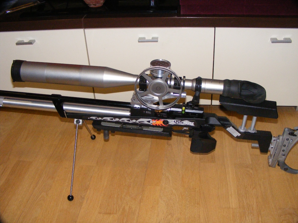

...na začiatok :mrgreen:
DSCF8704.JPG [ 338.49 KiB | Zobrazené 5156 krát ]
DSCF8702.JPG [ 416.08 KiB | Zobrazené 5156 krát ]

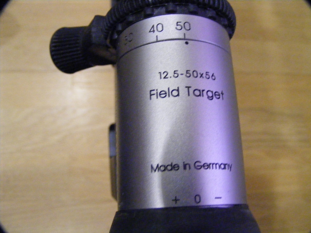

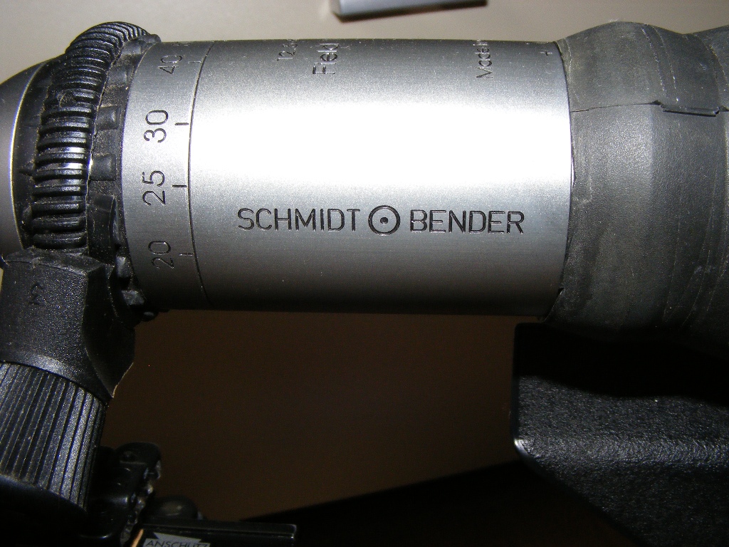

Hodnoty na točítku elevácie sú vypalované (gravírované) laserom :super:
DSCF8700.JPG [ 415.26 KiB | Zobrazené 5154 krát ]

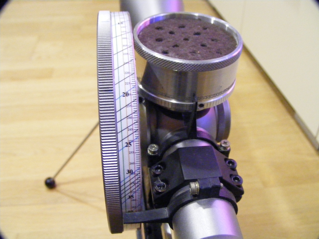

Na paralaxe mám 5 - slovom päť - ciachovaní / teplotných stupníc :ghee:
DSCF8698.JPG [ 405.82 KiB | Zobrazené 5154 krát ]

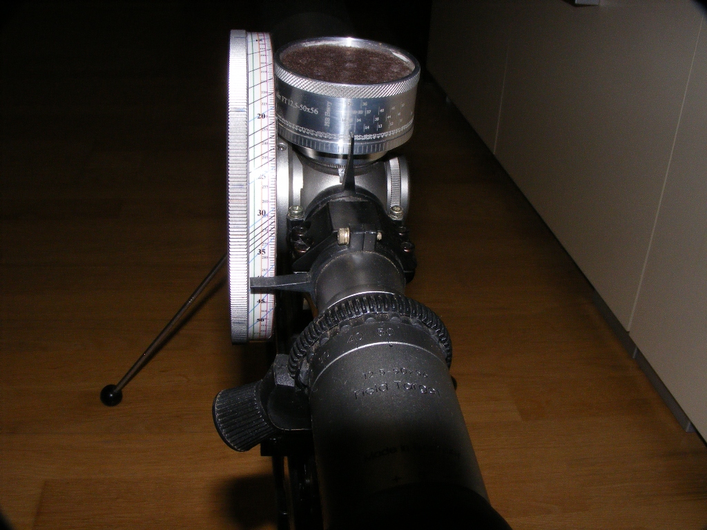

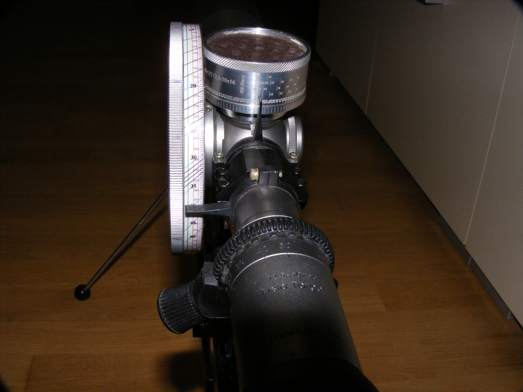

No a tu je v plnej svojej kráse :pompom:
DSCF8697.JPG [ 392.36 KiB | Zobrazené 5154 krát ]
