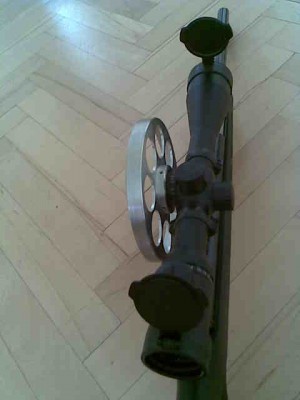

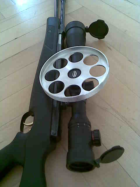

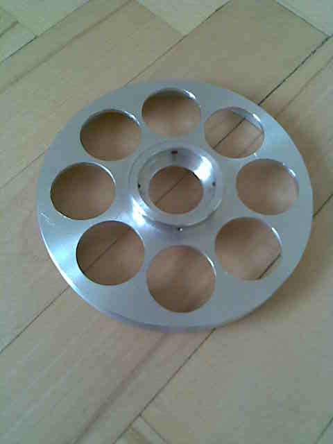

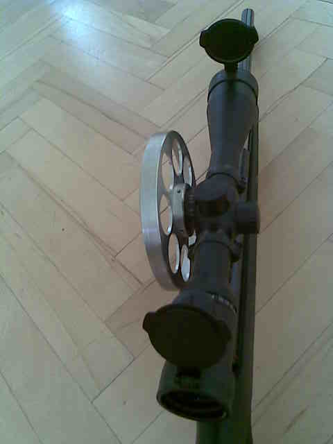

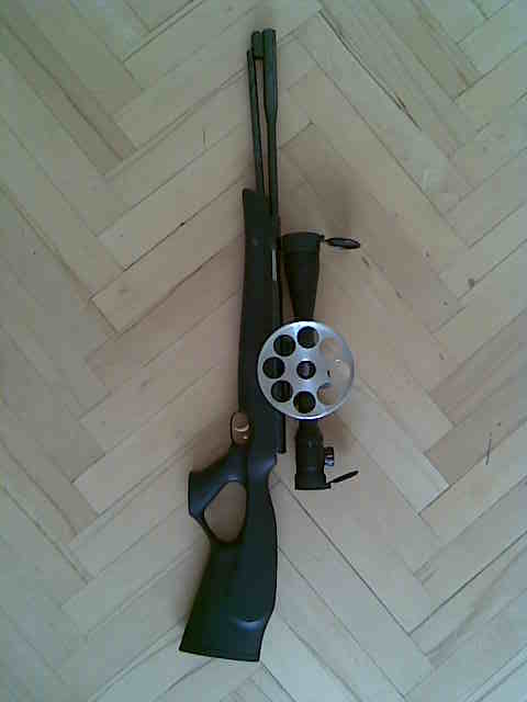

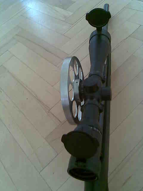

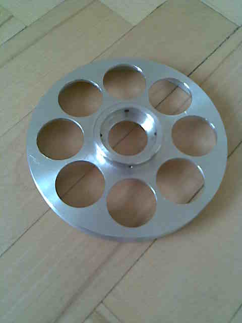

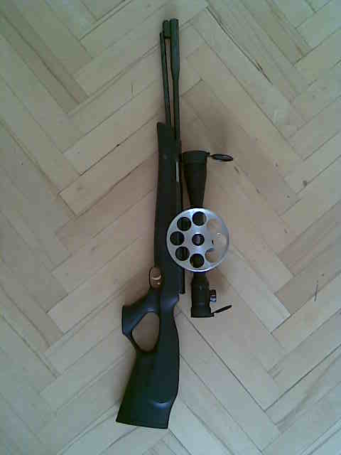

môj Eclipse sa konečne dočkal 150 mm kolesa
ostáva si nájsť čas na nakalibrovanie paralaxy
ostáva posledný kus na predaj, cena nezmenená 25 € na dobierku (napíšte SS)
všetky kusy predané
na iné puškohľady zatiaľ neplánujem "výrobu", lebo je len po jednom záujemcovi, ale kľudne napíšte SS a uvidím

Das tomu nejaky cierny nastrek ? Strieborna sa ti tam podla mojho vkusu moc nehodi. :happy1:
 Predmet príspevku: Re: Hawke Eclipse 30 SF 6-24x50
PoslaťNapísal: 23 Jún 2012, 18:59
Príspevky: 380
Bydlisko: Ľubotín, okr. SL
Ale ľahšie to koleso v lesnom šere nájde... ;)
HW 50S (verzia F, <7,5 J)
PoslaťNapísal: 23 Jún 2012, 21:30
začiernenie možno časom, keď splní základnú funkciu, zlepšiť výsledky nad 35 m
ale skôr bude palmrest
